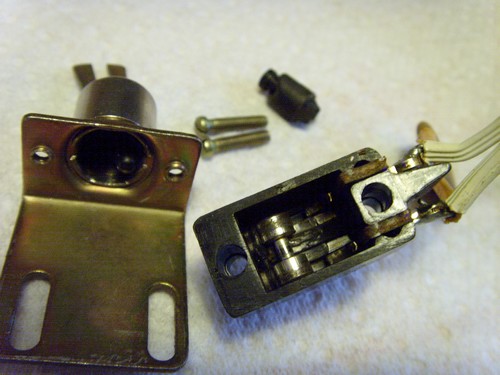

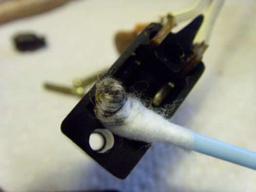

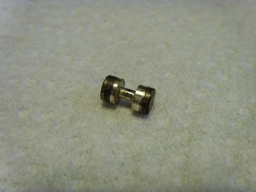

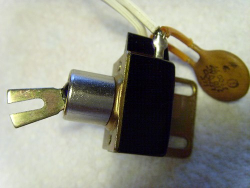

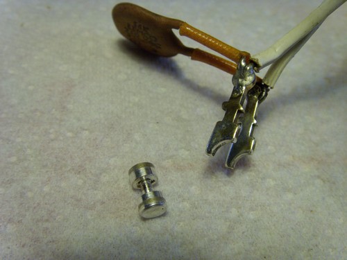

Oui, effectivement je "retape" ou tente de retaper tous le matos "vintage" que je possède. La Lenco L75 est déjà à l'origine très bien construite, solide et qui ne pose pas de problème particulier pour sa maintenance (comme beaucoup de matériel de l'époque).
Pour la mienne achetée une bouchée de pain, l'annonce précisait un disfonctionnement. En fait ce n'était vraiment pas grand chose... voir ci-dessous (contacteur  souillé, nettoyé au mirror et fini à la bombe contact)
Le contacteur en question
Deux vis retirées et le voilà ouvert
Le petite roulette "bascule" bien sale
Pas mieux pour l'intérieur!..
L'ensemble nettoyé et prêt à être remonté.
