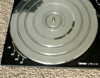

MessagePosté le: Mar 10 Sep - 07:00 (2013)    Sujet du message: Socle L75 <---> L75/S ? Répondre en citant
La S16 récupère la vitesse 16 tours ( d'où le 16 )  que la S "classique" ( idem la 78 SE ) n'a plus .
L75 S
L78 SE
L75 S16
Smile
