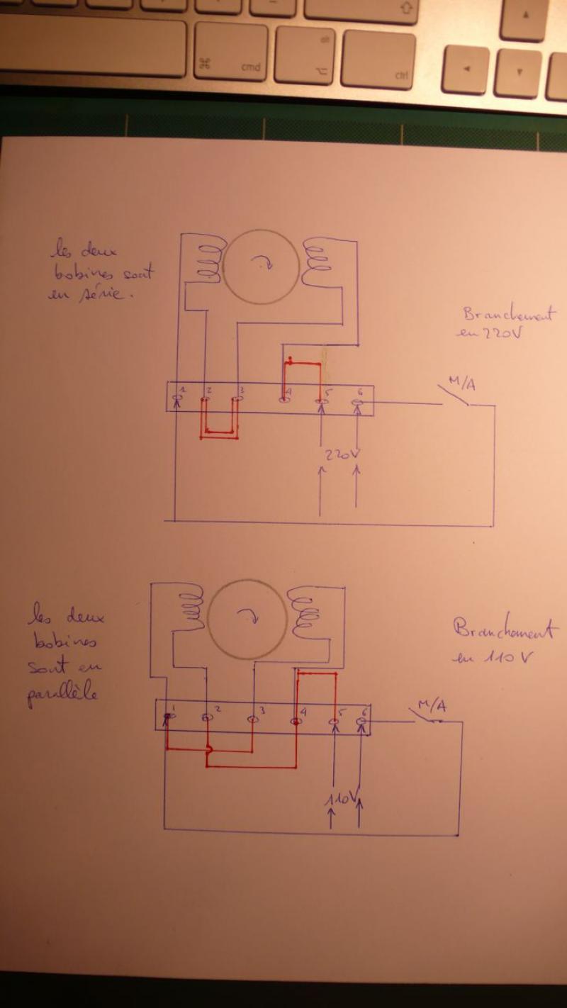

Je vais réviser mes cours d'électrotech mais je peux préciser déjà une ou deux choses.
Sur nos Lenco, il n'y a pas de mise en 220/110.
C'est soit l'un, soit l'autre.
Il faut savoir que ce moteur comporte deux enroulements identiques.
En 220V, les deux enroulements sont en série alors qu'en 110V, ils sont en parallèle.
D'une certaine façon, on peut dire que chaque enroulement, quelque soit la tension sous laquelle est réglé et soumis le moteur, voit toujours 110V à ses bornes.
Soyons clairs : connexion en 110V et tension secteur de 110V, ou bien connexion en 220V et tension secteur de 220V.
Si on fait d'autres combinaisons, bien sûr, cela n'est plus vrai. Et on risque un dégagement de fumée dans certains cas ...
Chaque enroulement étant donc toujours sous 110V, il sera parcouru par le même courant dans la configuration 110 soumis à 110V ou 220 soumis à 220V. Les deux enroulements sont identiques : même résistance, même self.
Comme le flux est proportionnel au courant, je pense que le couple est le même en configuration 110 soumis à 110V qu'en configuration 220 soumis à 220V. Un problème de réglé !
La vitesse ne dépend que de la fréquence car c'est un moteur synchrone (qui tourne au synchronisme de la fréquence).
Comme en 110V, chez les cousins Ricains, on est en 60Hz, on tournerait 20% plus vite que sous 220V/50Hz. C'est pour cela que les cônes d'axe moteur doivent être différents ; avec l'axe européen, tout le réglage de vitesse serait décalé mais ne permettrait plus de couvrir les 4 vitesses.
Sortons maintenant des sentiers battus. Et je peux en parler car j'ai un transfo réglable qui donne pour 220V en entrée, de 185 à 309V en sortie par sauts d'une quarantaine de volts.
En maintenant le moteur réglé pour 220V (enroulements en parallèle, fréquence 50Hz, tension nominale 220V) et en diminuant la tension, on diminue le couple, donc la puissance et le moteur devient plus silencieux (au stéthoscope) car il transfère moins d'énergie.
A savoir si on y gagne en restitution sonore ...
Et dans ce cas, plus de discours réconfortant sur le couple balèze des Lenco.
J'espère ne pas avoir été trop barbant.
