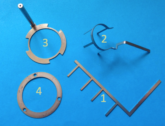

Une pré-relance de ce fil : j'ai trouvé un gars sur Lenco Heaven qui fabrique et vend un kit pour installer un antiskating sur le P77.
Matériel disponible dans deux mois, qu'il dit. J'attends aussi qu'il m'annonce la douloureuse pour confirmer ma commande.
http://www.lencoheaven.net/forum/index.php?topic=22402.0
Voilà ce dont il s'agit :
L'intérêt est que cela laisse le bras intact, et on utilise les trois trous de fixation du bras sur le châssis pour pincer la potence.
Je suppose que j'aurai à percer la pièce 2 pour mettre une vis de serrage.
