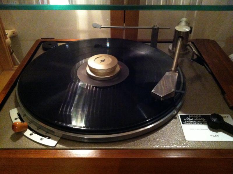

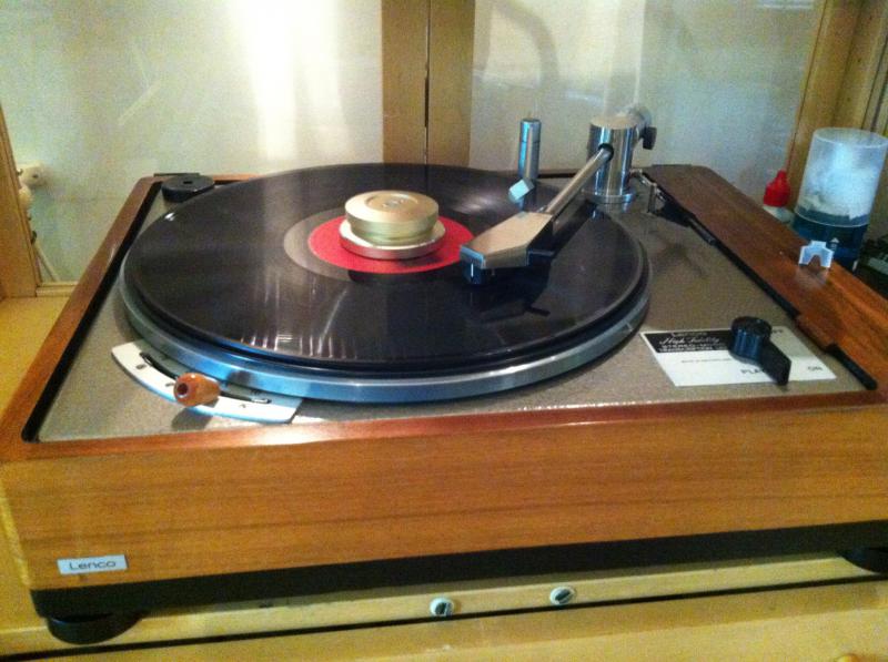

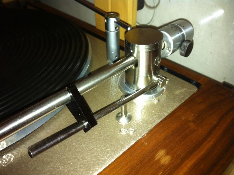

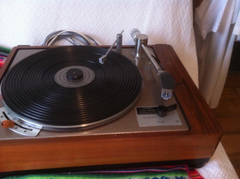

Le Q-Up ne passant pas sous le P77, j'ai installé un lève-bras de fin de plage de marque Colton. C'est un aimant au bout d'une tige.

L'eau bénite a coulé à flot, les foules se sont prosternées, les idoles furent jetées au feu lorsque ... Sa Majesté P77 noblement juchée sur un châssis de L70 lui-même fixé rigidement sur un socle de L78 azimuthé de pieds vissés, équipé d'un plateau de L75 et d'un moteur du même tonneau, Sa Majesté disais-je, prit la place d'une roturière L78 qui ne devait son bras en S qu'à une greffe d'un apprenti chirurgien.
Une DL103 qui clignait encore des yeux de n'avoir pas vu le jour depuis le Japon pointait à l'extrémité de P77, tel un sceptre impérial et commençait à vibrer lubriquement sous les modulations délicates de Mélody Gardot, et en 45 tr/mn, s'il vous plaît !
Son demi-démiurge assistait à la scène, fier de son oeuvre et déjà privé d'elle, car elle commençait une vie qui ne demanderait une révision que dans quarante ans, temps que le dit-démiurge ne verrait qu'au paradis des lencoïstes.
Les écoutes seront possibles dans quelques semaines, après mon retour de contrées lointaines qui ont peu vu de Lenco ...

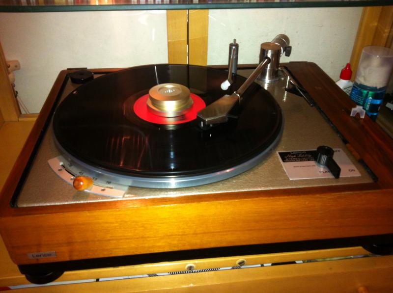

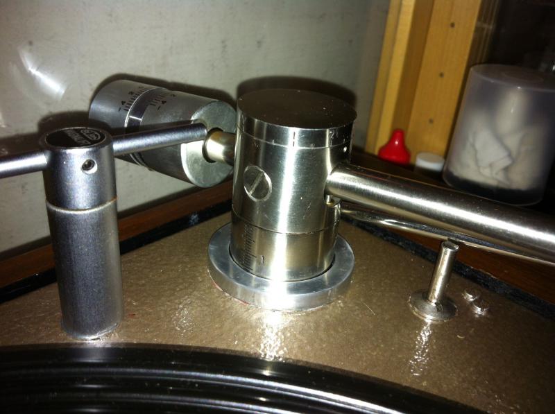

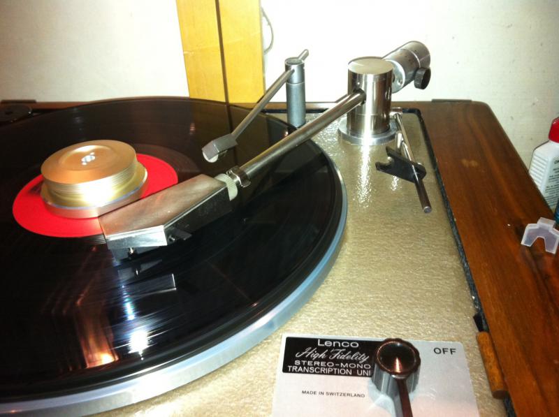

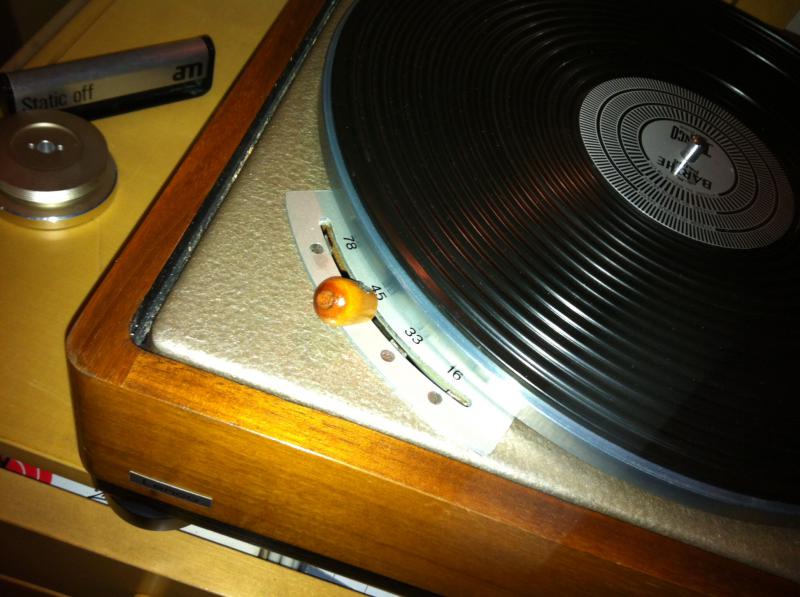

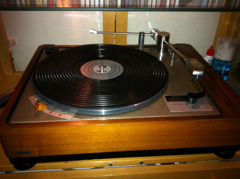

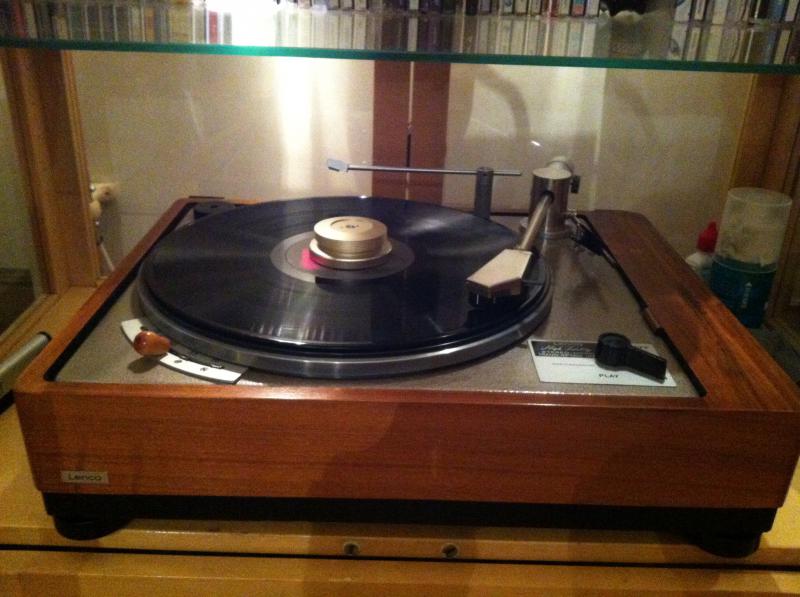

Un peu d'idolâtrie ne nuisant pas, voici d'autres photos de Sa Majesté :

Je n'ai écouté que deux disques : Melody Gardot en 45 tr/mn et Chet (par lui-même) en 33tr/mn.
La DL103 chante impeccablement sous ce bras. Pas de distorsion audible en fin de plage.
D'autres tests à suivre : choeurs, orgue, chant grégorien, Mme Ella & son fils Gerald, ...

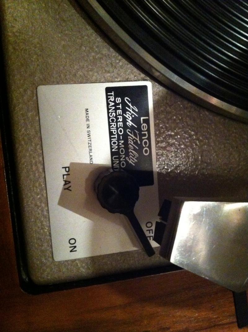

En l'occurrence, à partir d'un châssis de L70, ne se posait pas la question des sérigraphies : tant pour les vitesses que pour la mise en marche, ces éléments sont amovibles et ne sont donc pas peints.
Si on parle d'un châssis de L78, il faut opter soit pour l'abandon des sérigraphies, soit pour une solution dont l'esthétique sera discutable, à savoir maroufler les sérigraphies avant peinture ; elles apparaîtront ensuite sur une bande de fond noir d'origine et cela risque de ne pas être très heureux. Je ne l'ai jamais fait mais ...

Ce soir, j'essaie, je teste, je tâte : Le vol du bourdon de ce vieux Rimsky.
L'insecte était dans la pièce , même mon chat y a cru  Wink .
Sérieusement, très bon résultat ; là, j'écoute des cordes, et on entend bien les archets qui attaquent les cordes.
Restons calmes, ce n'est pas le jour et la nuit avec le S Jelco et l'ancienne DL103 qui commence à avoir des heures de labour, mais c'est propre, surtout en fin de plage.
Un petit reproche ergonomique : l'oreille de saisie de la coquille est un peu courte et demande un poil d'attention.

Poursuite des écoutes ce matin avec du jazz (The great jazz trio : Jones, Carter, Williams) : piano, basse, batterie, tout passe très bien ; le disque est ... lu , comme il faut.
Ce bras n'a pas besoin d'antiskating alors que l'on voit un contrepoids installé sur certaines réalisations (voir LH) ; une fois réglé dans les 2 ou 3 plans en tentant de suivre la notice (je pense que je peux mieux faire), il tombe délicatement sur le disque et ne ripe pas .
Un petit cintrage de la tringle du galet pour supprimer un bruit (le galet devait lécher le bord du châssis en position "Marche") et j'ai un mécanisme parfaitement silencieux.
Le lève-bras en fin de plage (l'aimant au bout d'une tige) m'a coûté quelques sueurs à régler. C'est chose faite et il soulève la pointe de quelques millimètres en fin de lecture, pour mon confort et la survie de la pointe de la DL103.

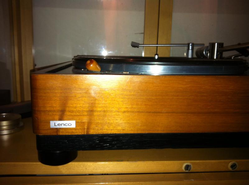

C'est mon premier montage en tout rigide : aucune suspension et deux vis fixant fermement le châssis au socle en partie médiane, le châssis repose sur le socle par sa périphérie car je n'ai pas pu réutiliser les quatre vis (tiges filetées) d'origine,  le couvre-plateau de la L78 (n'en déplaise aux chafouins), quatre pieds simples réglables en hauteur avec rondelle de caoutchouc intégrée au niveau du contact avec le sol : ça marche, mais je ne peux pas identifier d'amélioration par rapport à un montage suspendu sur gros ressorts façon L78.

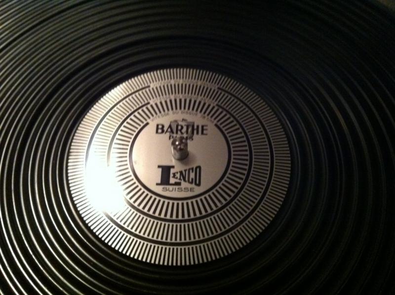

Plaisanterie à part, j'aime bien le CP de la L78, justement parce qu'il a de grosses nervures annulaires et que le disque, rarement plat, ne repose que "suspendu" sur ces nervures.
Je mets systématiquement un poids sur le pivot (comment s'appelle ce machin ? un palet presseur ?) pour, selon moi, réduire des vibrations qui pourraient agiter tout le disque. Bon, je fais cela parce que j'ai trop fréquenté les forums audiophiles ...
Si j'étais un obsédé de la chasse aux vibrations, je dirais que les vibrations du plateau sont ainsi moins transmises au disque.
Des mesures nous donneraient peut-être confirmation de tout cela. Mes oreilles ont brandi le drapeau blanc depuis longtemps.
