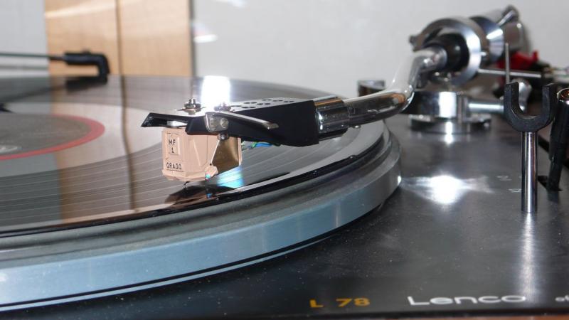

MessagePosté le: Sam 14 Jan - 15:46 (2012)    Sujet du message: Vintage or newbee ? Répondre en citant
Mea culpa : j'ai été sévère avec une cellule vintage de mon écurie, et elle ne le méritait pas , bien au contraire.
Je lui reprochais son "huumm" que je n'arrivais pas à éliminer (vérification des masses depuis le porte-cellule, le bras et tutti quanti) ; ce murmure gâchait les passages musicaux calmes et devenait obsessionnel au point que j'avais rangé la cellule au musée.
Il s'agit d'une Grado MF1+ , new old stock des années 70.
Sa fiche signalétique lui donne une bande passante d'enfer, surtout dans les aigus (de 10 Hz à 60kHz, qu'ils disent !!).
Précédemment, je l'avais montée dans une coque métallique et sans son entretoise de découplage ; ceux qui arrivent encore à me lire savent combien je me gausse du découplage ...
En parlant de Gauss (z'avez le droit de siffler) , elle a aussi un champ magnétique très fort, à tel point que glisser les écrous de fixation est un vrai sport car ils sont aimantés sur les flancs de la cellule et il faut une troisième main pour les remettre dans le droit chemin.
Sa pointe est une ... "Special Grado", alors que la fiche annonce pour cette génération de cellules des pointes sphériques, elliptiques ( 0,7x0,3 et 0,6x0,3), et des ellipses véritables. Allez donc chercher ce qu'est une "Special Grado" !! Pas d'information non plus sur la compliance.
Maybe Richard would have some hints to drop ....
Aujourd'hui, décidé à faire quelques tests, je monte la Grado dans une coque en plastique et je lui intercale son entretoise.
Je prends mon gabarit et je ferme un oeil (et le bon) , je la règle, lui applique son 1,5g syndical et je l'essaie sur le préampli Vincent.
La coque en plastique a subi de ma part une ablation de la lèvre antérieure de sorte à pouvoir aisément pivoter la cellule et atteindre le réglage optimal. Je trouve qu'on bute souvent sur les 3 lèvres de certains porte-cellules.
Et là, miracle, plus de murmure, que de la musique, et de la bonne : équilibrée, pas fatigante, de la pêche (elle sort 4mV). A tel point que mon Ortofon 2MRed , la reine de mes newbees, y perd quelques plumes.
La voici à l'action :
Si j'étais un vrai méthodique, je n'aurais fait évoluer qu'un élément à la fois : 1) le porte cellule - 2) insertion de l'entretoise - 3) branchement sur le préampli Vincent à la place du NAD PP2.
Mais je ne suis pas dans un laboratoire, seulement dans mon salon.
Alors, pour le débat Vintage contre Newbee, à vous de voir.
Un détail : cette cellule était vendue aux USA dans les années 70 pour 90$ ; peut-être l'équivalent de 150€ à 200€ d'aujourd'hui (peut-être davantage?).
Aujourd'hui, elle retrouve une platine de son époque et je sens qu'elle va reverdir !

MessagePosté le: Lun 16 Jan - 10:47 (2012)    Sujet du message: Cellules : encore des progrès ? Répondre en citant
Comme quoi, il ne faut jamais baisser les bras Hervé !  trop fort!    Wink
Comment tu la situerai par rapport à ta Dl-103 ?
Tu ne possédais pas une Grado récente aussi ? (ça serait nickel pour un match Vintage Versus Newbie  Evil or Very Mad  )
Messages: 2 694
MessagePosté le: Lun 16 Jan - 18:38 (2012)    Sujet du message: Grado, je t'aime Répondre en citant
Non, je n'avais que cette vintage.
En toute franchise, elle fait plus que chatouiller la DL103 ; elle est vraiment très bonne.
Je ne l'ai pas encore écoutée sur tous types de musique mais sur un Nat King Cole, ça décoiffe.
Je vais encore peaufiner l'horizontalité car la coquille n'est pas d'une géométrie irréprochable ; d'ailleurs, si on se demande ce qu'est une bonne coquille, je dirais la géométrie du plan de fixation de la cellule par rapport à la baïonnette de fixation sur le bras (il faut que ce soit bien coplanaire, enfin, si la baïonnette femelle du bras est elle-même bien horizontale, or ce n'est pas toujours le cas), puis la largeur afin de pouvoir faire pivoter les grosses cellules dedans au moment du réglage.
La légèreté ne se juge qu'avec la cellule qu'on met dedans.
Il faut aussi un fil de masse et ne pas compter sur la continuité mécanique pour assurer la continuité électrique de la masse.
Ensuite, le découplage, je n'ai plus d'opinion.
Mais n'oublions pas que Lenco intercalait une feuille de carton mince en fond de coque.
