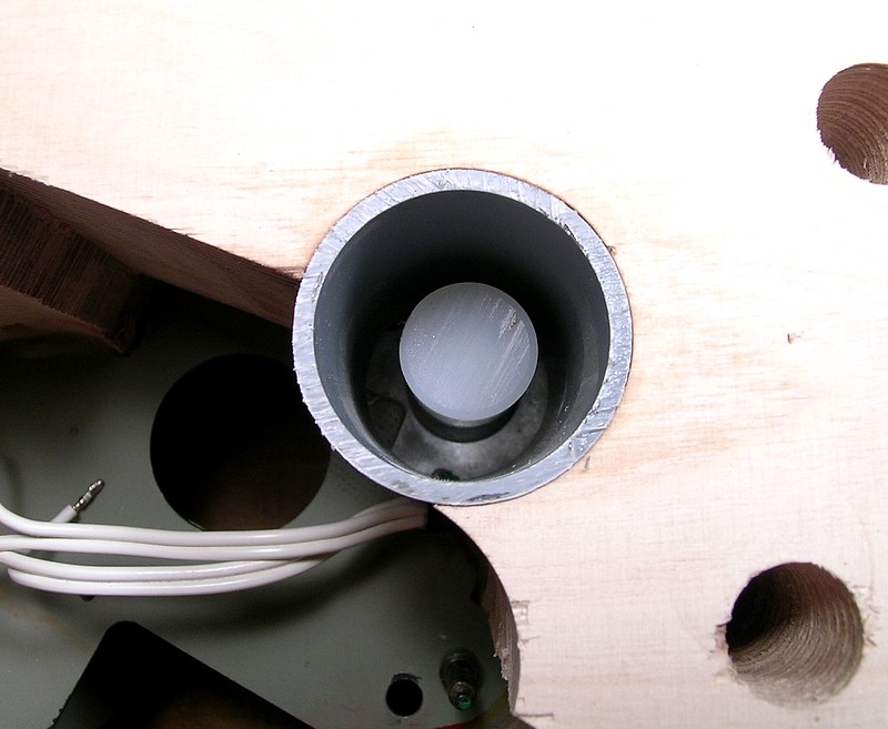

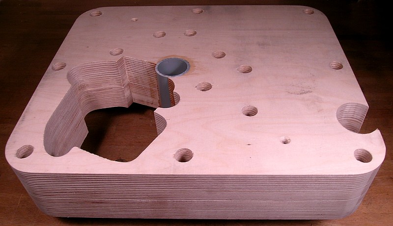

Lors de la construction du socle, j'ai collé un tube de PVC concentrique avec le palier:

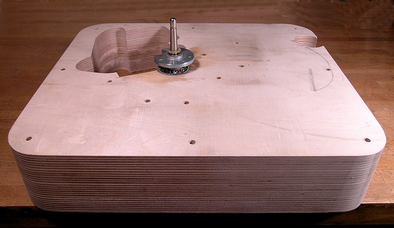

Positionné le châssis avec le palier sur le socle:

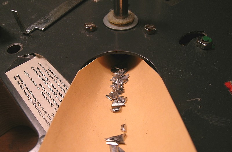

Le fond tu tube a été bouché par un bouchon en plomb de 20mm d'épaisseur en contact avec le fond du palier et ensuite, le tube a été rempli par le dessus de copeaux de plomb:
et le tout noyé dans de l'époxy.

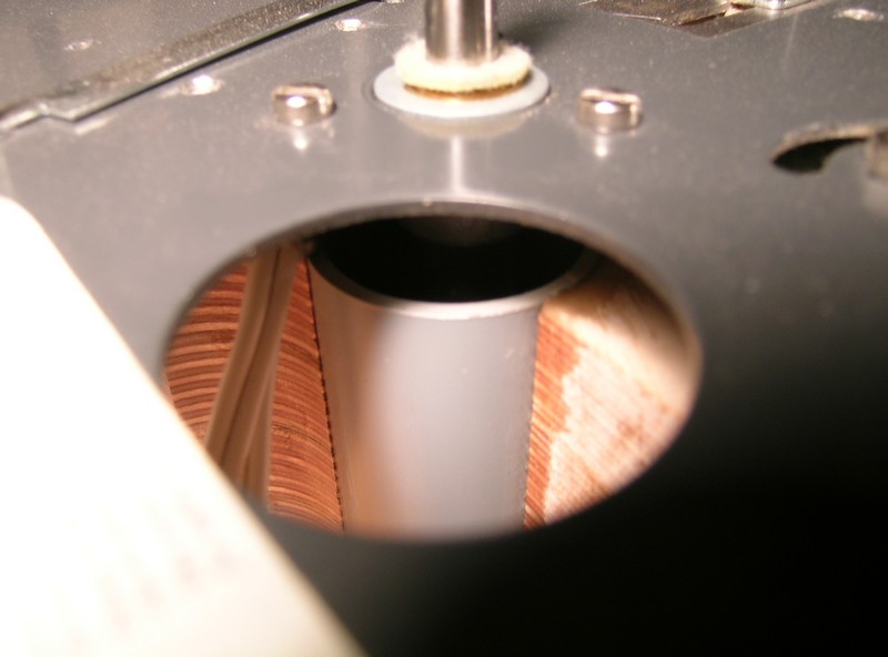

Au final, le palier solidaire du socle:
