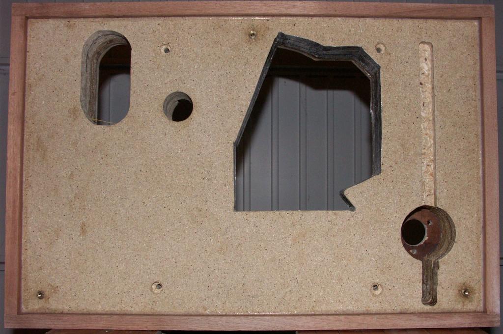

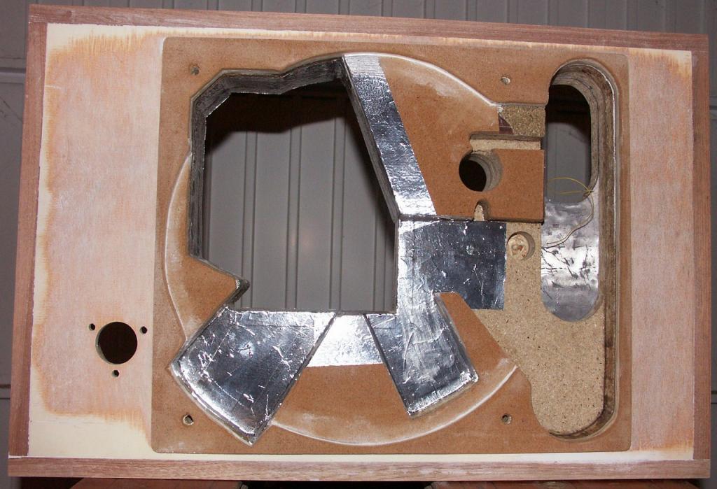

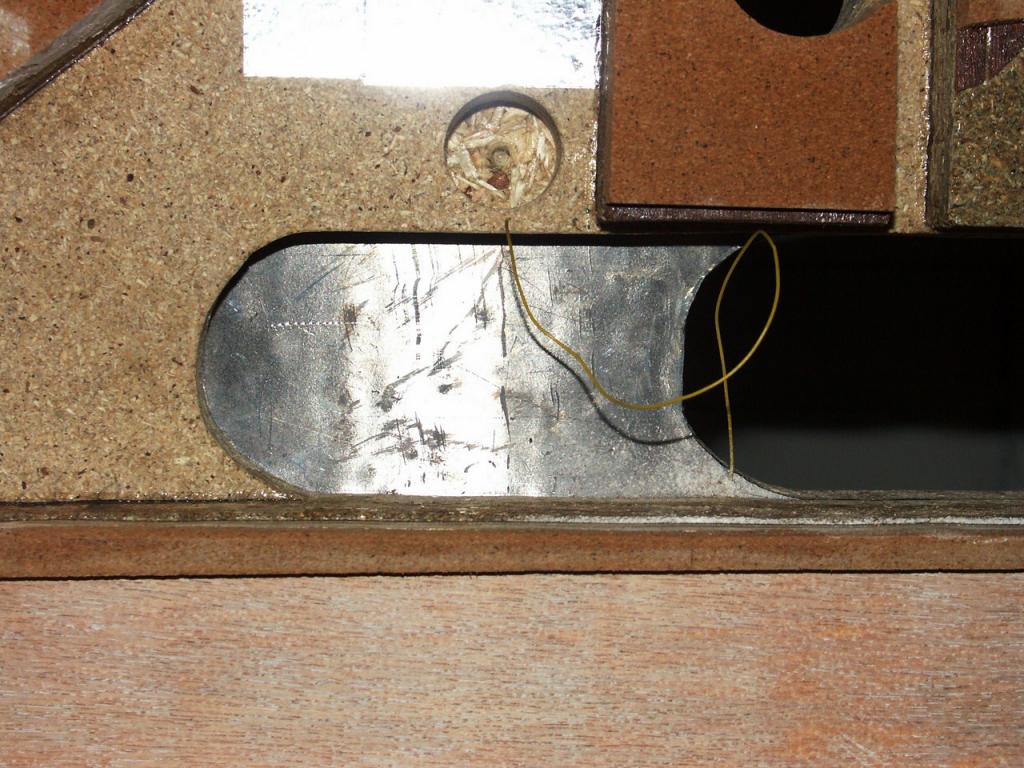

Meilleurs voeux pour cette nouvelle année, que les recherches de Lxx soient fructueuses et de bons alois. Poursuite du CR, la plinte est terminée (assemblée, mastiquée et prête a recevoir son apprêt), je vais donc en définitive la peindre car il vaut mieux une bonne peinture plutôt qu'un mauvais faux placage collé et pour que vous puissiez critiquer en tout bien tout honneur je vous joins quelques photos. Donc en définitive, une couche de 5mm de liège dur sur laquelle reposera le chassis métallique, une couche de CTP de 8mm,une couche de placage d'acajou de 6/10 collé à chaud (dessous car pas beau et pleine de fissure), une couche d'agloo marine de 18mm, une feuille de plomb de 1,6mm puis 2 couches d'agloo marine de 18mm. L'entourage est en bois massif mais ne me demandez pas quel bois est ce.
Vue de dessus
Vue de dessous
Feuille de plomb

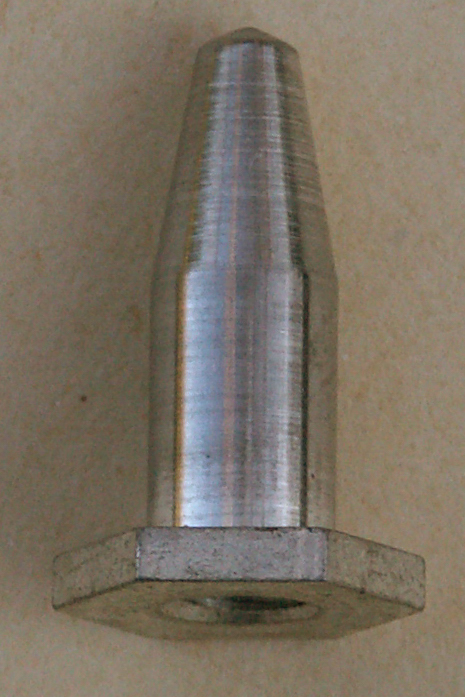

J'ai prévu de mettre 3 pointes maison, je vous les montrerais plus tard ainsi que le couvercle en bois et plexi quand il sera terminé.

Quelques précisions concernant les dimensions de la belle, entourage en bois massif de 15mm d'épaisseur et de 80mm de haut, dimensions totales 580mm x 380mm x 85mm (hors chassis d'origine), sans être un Sumo elle affiche un poids hors finitions et couvercle de 9,5kg. Le fil soudé à la feuille de plomb sera relié au chassis métallique ce qui devrait faire un blindage. Elle sera équipée du bras d'origine et d'un bras Linn LVX ce quui devrait me permettre d'utiliser un bon panel de celulle. Elle est chaussée de pointes DIY d'une hauteur de 22mm pour 7mm de diamètre du corps, le filetage interne fait 5mm.
