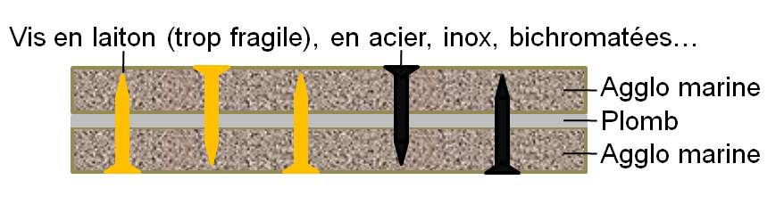

Tu peux aussi utiliser des vis pour prendre en sandwich la plaque de plomb entre les deux couches d'aggloméré ?
Par contre, la matière des vis ou leur écartement... faudrait voir un radiologue Very Happy

MessagePosté le: Lun 21 Nov - 23:15 (2011)    Sujet du message: Socle L75 DIY Répondre en citant
... pour les puristes ce sera la colle Wink ... mais il faut l'admettre: les vis sont une belle invention Laughing

MessagePosté le: Mar 22 Nov - 22:09 (2011)    Sujet du message: Socle L75 DIY Répondre en citant
Pour les vrais puristes ce sera un assemblage par queues d'aronde !!
Blague à part, je me demande (pure curiosité) la différence sur la transmission des vibrations entre des plaques de MDF / CP qui sont soit;
- collées,
- vissées par des vis à bois,
- vissées par des vis acier dans des chevilles polyéhtylène,
- vissées par des vis acier dans des chevilles fendues en laiton... ça va pas la tête
Je ne suis pas sûr d'avoir compris le but des "gros" socles, c'est d'absorber toutes les vibrations (celles de la platine, celles de son environnement), uniquement celles de la platine (des pointes faisant le reste... ça va pas la tête

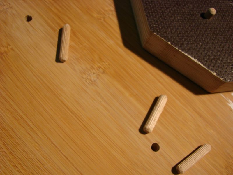

- collées,
Comme déjà mentionné, je pencherais pour un collage, en deuxième lieu pour les vis acier dans les chevilles polyéthylène. L'essentiel que les panneaux soient très solidaires !
Pour mon projet en cours par contre j'utilise aussi ceci en plus de la colle de bois pour fixer les panneaux du socle  :
