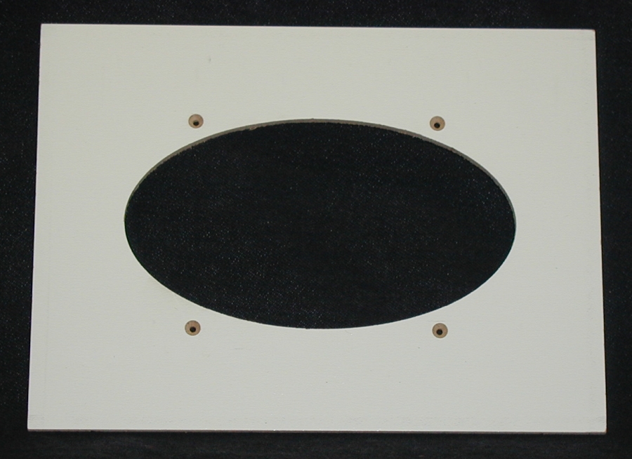

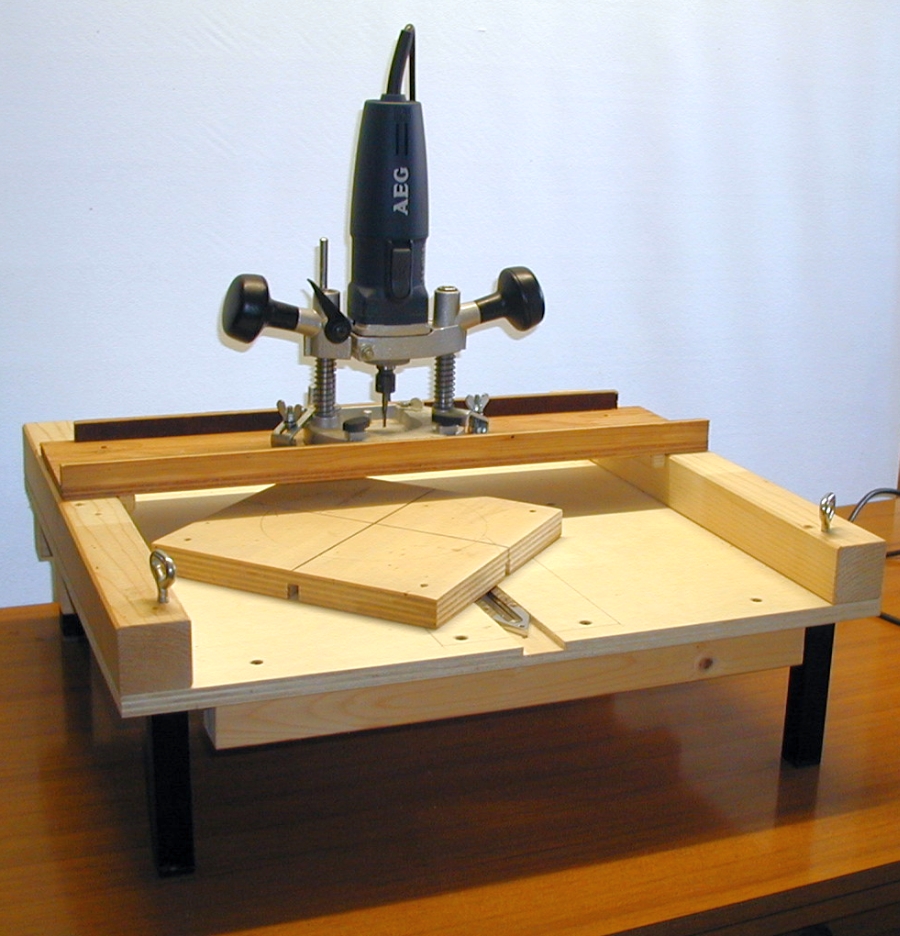

... pour les haut-parleurs elliptiques (petits).
La machine Shocked :
Son coeur Shocked Shocked :
Le résultat Shocked Shocked Shocked :
Plus des détails ci-dessous (nihil sub sole novi):

Flute, je me sens seule d'un coup la, je comprend pas comment ça fonctionne...
L'outil est fixe, ok, la table bouge, ok.
Je vois pas comment on fait pour le reste. wondering
MessagePosté le: Dim 6 Nov - 13:07 (2011)    Sujet du message: La machine pour faire les trous... Répondre en citant
http://en.wikipedia.org/wiki/Trammel_of_Archimedes

Il y a même encore plus simple, la méthode dite "du jardinier". Par contre ça n'amène pas à construire d'aussi belles machines que celles de piero. Deux clous et une ficelle sont suffisants .

Ci-dessous une autre méthode, qu'on pourrait utiliser avec la défonceuse (si on a la possibilité de construire une tringlerie suffisamment rigide et solide).
http://melusine.eu.org/syracuse/metapost/animations/ellipsographe2/

Merci Piero, en effet ingénieux comme système.
