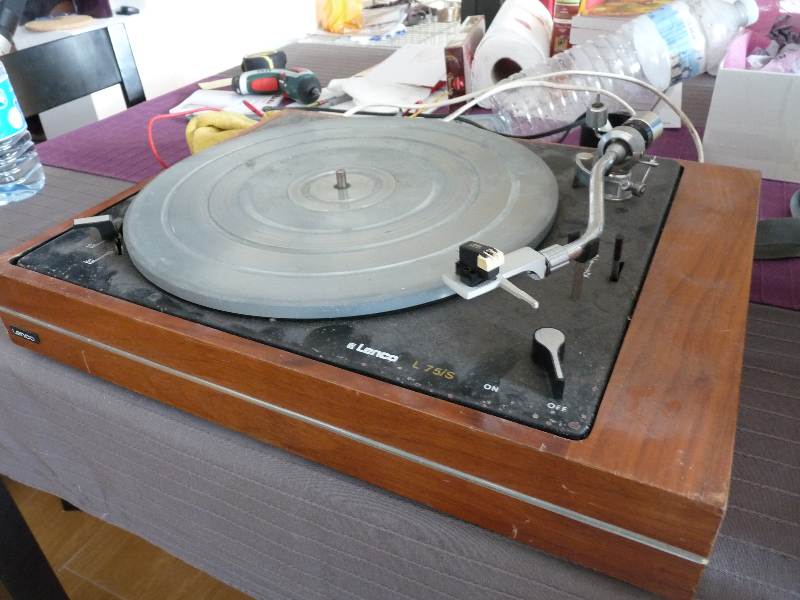

ce qui m'amene ici c'est la derniere reccuperation en decheterie que j'ai faite, une L75S. elle avait une sale tete a la base çà va déjà mieux.
le bras etait tout piqué de partout il brille maintenant que c'est agreable de voir ces engin revivre.

heu je sais meme plus de toutes facon y avais meme plus de diamant sur le cantilever
 apres verification c'est une sontra 500s inconnue au bataillon
