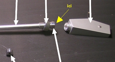

ok... et maintenant même essai, mais avec le canaux en court (au niveau du collier ou à les bornes de la cellule): deux morceaux de fil cuivre
(two jumpers... comment dit-on en français?) pour mettre en court L avec LG et R avec RG.
Dans ce cas, s'il y a encore de bruit, il s'agit - à mon avis - d'un problème du câblage du bras.

J'entends deux connexions provisoires - pas des soudures!
Mais non sur l'embase RCA (comme l'as tu fait? Une photo?), sur le bras comme ci-dessus ("ici"):
En un mot, mettre les deux cavaliers au lieu du porte-cellule.
Ce truc pour vérifier le câblage du bras.
Variables à contrôler: fil jaune relié à l'ampli / fil jaune détaché / Lenco relié au réseau / Lenco détaché du réseau / châssis à terre / châssis pas à terre.
