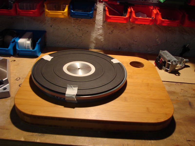

L'automne est là et l'hiver s'annonce. Il est donc temps de se lancer dans un nouveau projet Lenco dans l'atelier bien douillet

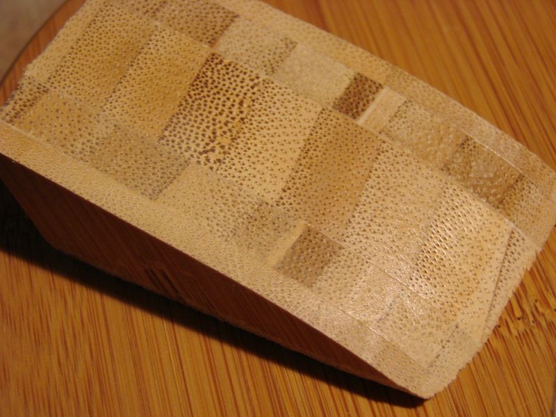

Rien de révolutionnaire, cela ressemble beaucoup à ma BambooLenco, mais niveau design ce sera plus allégé et cela me donne aussi la possibilité d'expérimenter certaines options et astuces Wink
vous vous en doutiez : oui c'est une belle tranche de CP de bambou Rolling Eyes   Comme l'Emmenthal suisse il a des trous, cela devrait plaire à nos Lenco ...
cette fois-ci une planche de 40mm suffit pour rester mince :
et les autres ingrédients indispensables :

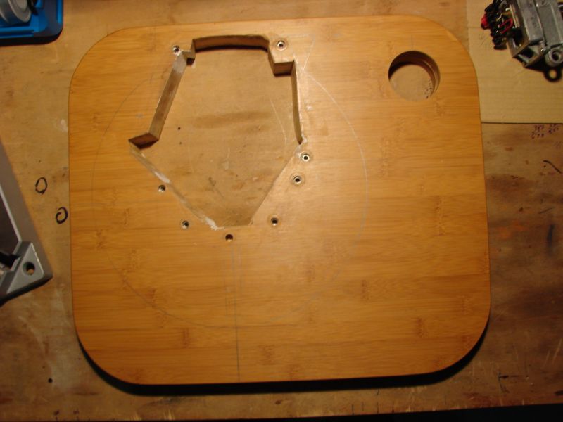

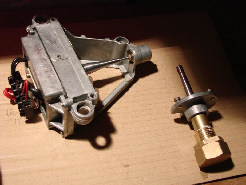

Le châssis sera découpé et fixé à plat sur le socle, mais dans un angle différent :
avec le plateau cela aura cette gueule :
en dessous c'est encore plutôt vague :
Mais on verra ce que cela donne une fois assemblé wondering

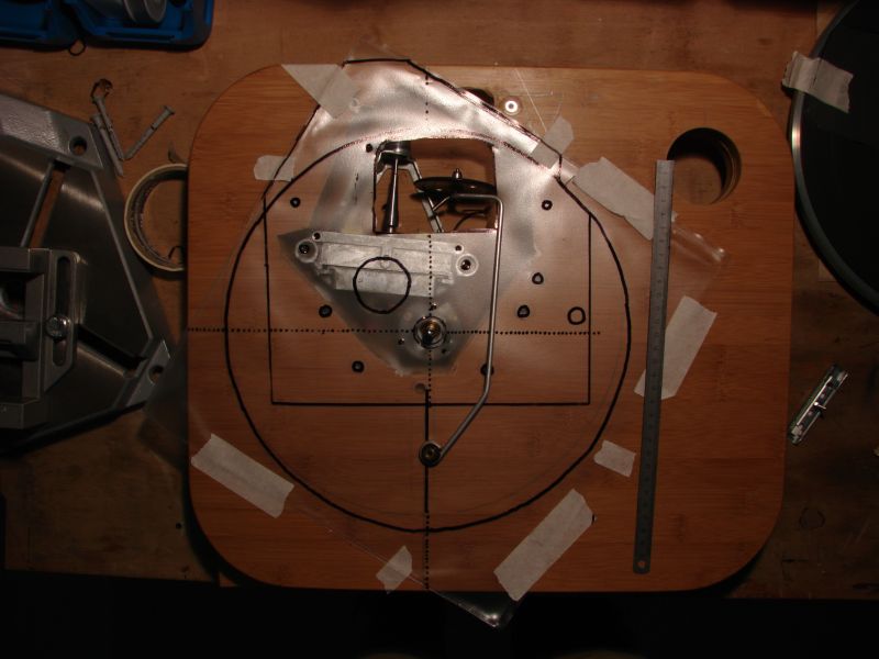

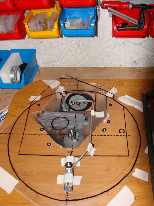

Ce qu'il fallait faire avant de toucher à la scie sauteuse, je l'ai fait maintenant Embarassed Twisted Evil . Pas trop grave, mais je me rends compte que je m'étais trompé avec les mesures sur le dessin sur ordinateur : la découpe dans le socle est plus grande que nécessaire. Bon, faudra colmater... pas si grave car j'avais projeté de peindre le socle avec plusieurs couches au pistolet, couleur blanc alpin pour que cela s'appaire bien avec l'iPhone de mon frangin. Laughing
Bon voilà la prise des cotes :
vous remarquerez que j'ai opté pour un axe parfaitement vertical à midi et non pas incliné à 11h comme normalement c'est le cas. Cela laisse de la place en haut à gauche pour installer un deuxième bras, si désiré ...
N'importe comme on tourne l'axe, l'essentiel c'est l'alignement tout à fait sur la même ligne de l'axe du galet (engagé) et la perpendicularité du galet avec le rayon du plateau.
La distance d'installation du bras sera de 242mm, un deuxième bras peut être installé à max. 211mm
Ai-je juste ? wondering

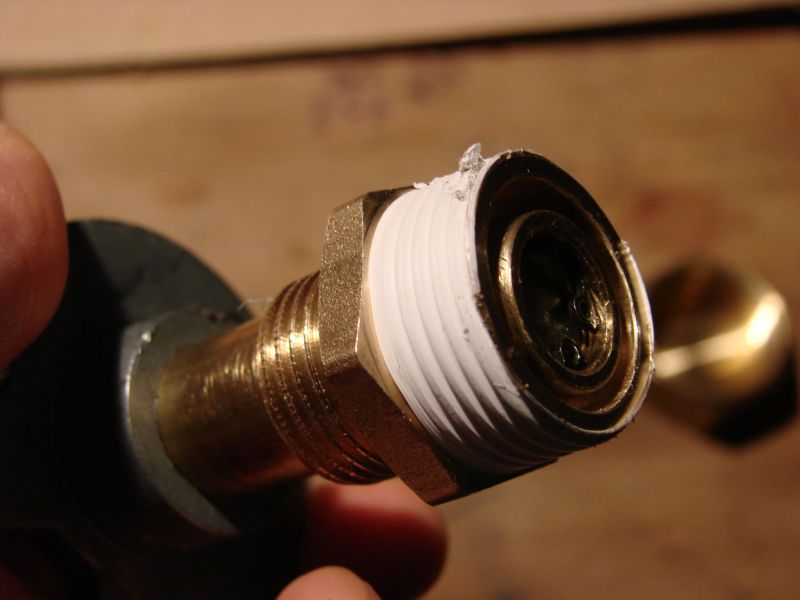

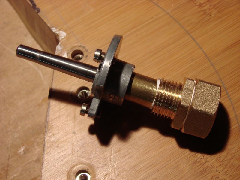

Q'est-ce qu'il lui ai arrivé au fut de l'axe ? Le bouchon c'est pour les fuites de graisse ?
MessagePosté le: Lun 17 Oct - 21:02 (2011)    Sujet du message: Nouveau projet 'Lenco slimline' Répondre en citant
Bonjour Gabi,
Merci, ce n'est que le début, j'espère mener à bien tous les challenges qui m'attendent Wink
Pour le palier j'ai imaginé le rendre étanche en utilisant un raccord 1/2-3/8 pouces en laiton et un bouchon, le tout étanche avec du teflon de plombier. Le fût fait 15.87mm, le diamètre intérieur du raccord 15mm, donc ponçage du raccord jusqu'à ce que le fût rentre assez serré.
Cela m'a coûté 4€ et 15min. de travail.... Maintenant je peux remplir d'huile sans que cela coule Okay . De plus le poids additionnel ne fera pas de mal pour engloutir les vibrations.

Bonne idée, au moins tu es sûr de son étanchéité ! Okay
Merci pour le truc, j'y penserai si la mienne devient incontinente. Mr. Green

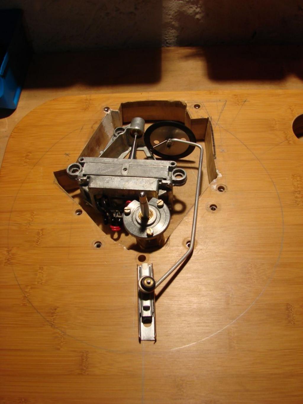

Ouaip!! Confused J'attends encore des menu pièces commandées sur la baie. Entretemps je me casse la tête à nouveau sur ces sacrées tringleries Twisted Evil
J'ai plusieurs pistes mais aucune ne me satisfait vraiment, du point de vue mécanique aussi bien esthétique. Quand Nigel livrera les circuits imprimés je confectionnerai un contrôleur moteur, alors adieu chers rouages et arbres à came Laughing

Ton concept et la mise en oeuvre du bouchon (chauffage) sur le bas du palier est ..... génial, pour les mécanos un jeux d'enfant ou de gamin,
Chapeau bas ....

Oui, pas mal ce petit bouchon Wink
Si c'est facile à limer, dans de cas, pourquoi ne pas avoir fileté un pas de vis sur l'axe palier? Trop fragile?
