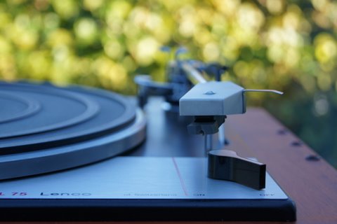

MessagePosté le: Sam 15 Oct - 15:49 (2011)    Sujet du message: QUELQUES PHOTOS Répondre en citant
Sur demande, voici donc quelques photos de l'engin...

voili voilou
Par contre, comme vous pouvez le voir sur la photo, j'ai comme l'impression que la tête portant la cellule est légèrement de travers. J'ai bien changé les v-blocks, bien enfoncés à fond. Y-a-til moyen de régler en rotation cette tête ?
Merci de votre aide
MessagePosté le: Sam 15 Oct - 18:47 (2011)    Sujet du message: Remise en route de L75 Répondre en citant
Bonjour Eric,
Merci pour ces belles photos. Belle L75 et en bon état Cool ,
En ce qui concerne l'alignement bras/porte-cellule, .... mmmmoui ... pas trop visible sur la photo. Soit les V-blocs ne sont pas appairés en hauteur ou profondeur du V, soit la fixation du porte-cellule est faussée. Tu peut redresser cela (il s'agit donc de l'azimuth) en fixant le gros contrepoids un peu décentré vers l'intérieur dans ton cas (je pense ?)
J'ai aussi remarqué que les clips et les connecteurs de la cellule Pickering sont très corrodés. Peut-être que ton problème de distorsion vient de là... Tu peux les nettoyer avec du papier verre très fin. N'utilise PAS de spray de contact ou d'autres liquides sur la cellule Shocked Exclamation
