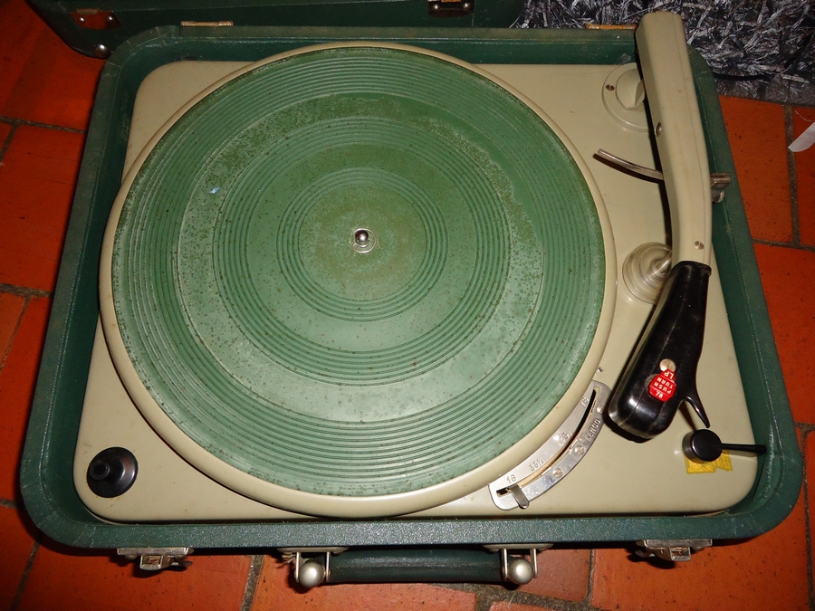

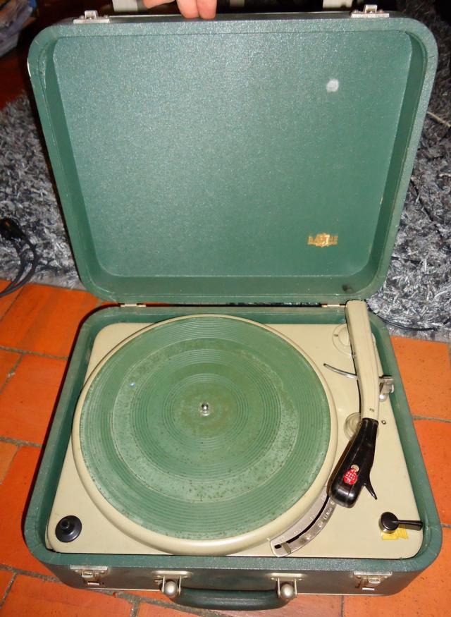

Merci beaucoup pour cette première réponse. J'ai finalement obtenu la fameuse F50 pour 80euros, acheté aux Emmaüs du Mans. J'ai pourtant insisté pour faire baisser le prix, mais le compagnon ne l'entendait pas de cette oreille. Je suis novice en matière de Lenco, c'est ma première. Je l'avais déjà vu à plusieurs reprises, mais aujourd'hui après m'être renseigné sur internet, j'ai fini par me laisser tenter.

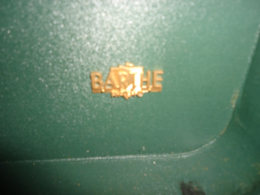

Ce qui m'intrigue tout particulièrement pour une platine de cette époque (fin années 50' je présume), c'est qu'elle est suspendue. J'aimerais avoir vos avis d'après les photos. S'agit-il bien d'une Lenco F50-84? Etait-elle destiné à la radio? Car j'ai vu le logo Barthé Radio sur le revers du couvercle.

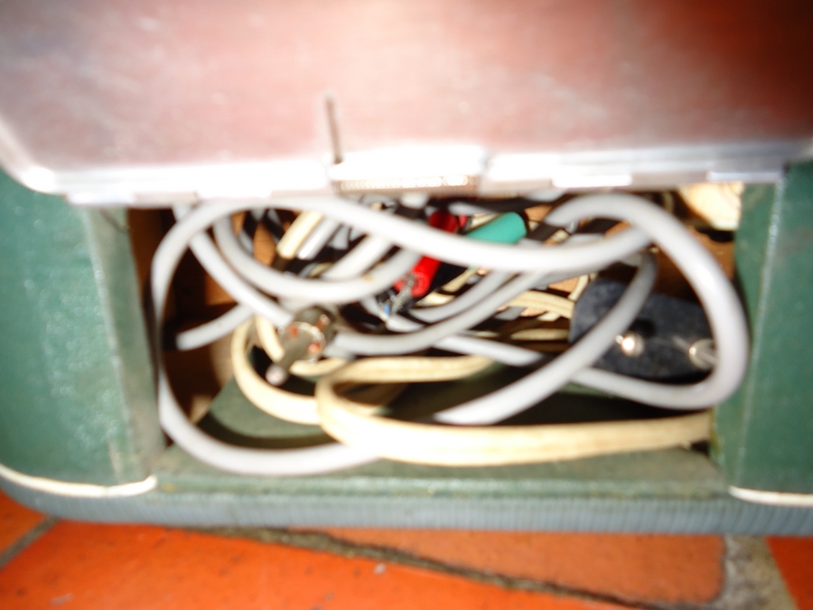

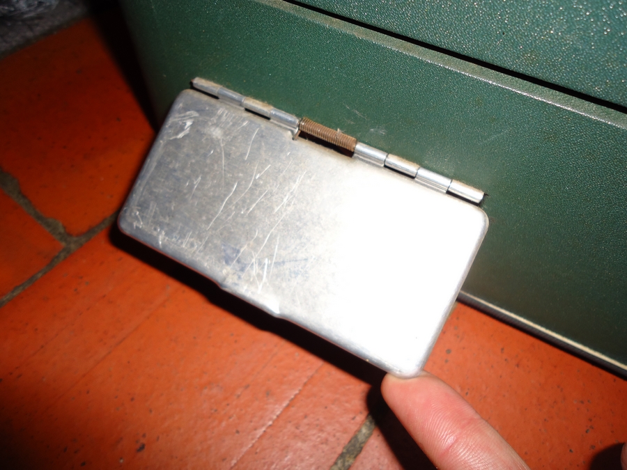

Le cable de raccordement à l'ampli, et l'alimentation secteur se trouvent nichés dans la caisse, derrière un clapet à ressort (voir photo).

Vu l'état extérieur 80 € c'est pas donné.. Confused ... à vérifier si la mécantique est encoree bonne, surtout l'état de la roue (galet). Le couvre-plateau en caoutchouc faudra le retaper aussi si pas encore durci ...
Je pense que si tu es un peu bricoleur c'est AMHA plus élégant de lui fabriquer un socle massif en bois/CP ou autre matériau. Un couvre-plateau en liège et elle sera top et présentable pour le salon  Wink

J'ai réussi à démonter le plateau en le tirant d'un grand coup sec. Il s'agit belle et bien d'une Lenco F50-8 (probablement de 1958). Le galet est en relativement bon état pour son âge (peut-être a-t-il déjà été changé depuis). La vitesse est constante en 16/33/45/78T. Rien à redire à ce niveau. Le galet frotte légèrement sur la tôle lors de la lecture en 16 et 45T. Le moteur est très silencieux. Que puis-je faire pour le frottement? Faut-il que je huile l'axe moteur? La peinture d'origine pourra être conservée (aucune trace de rouille, ci ce n'est que quelques légères rayures).
