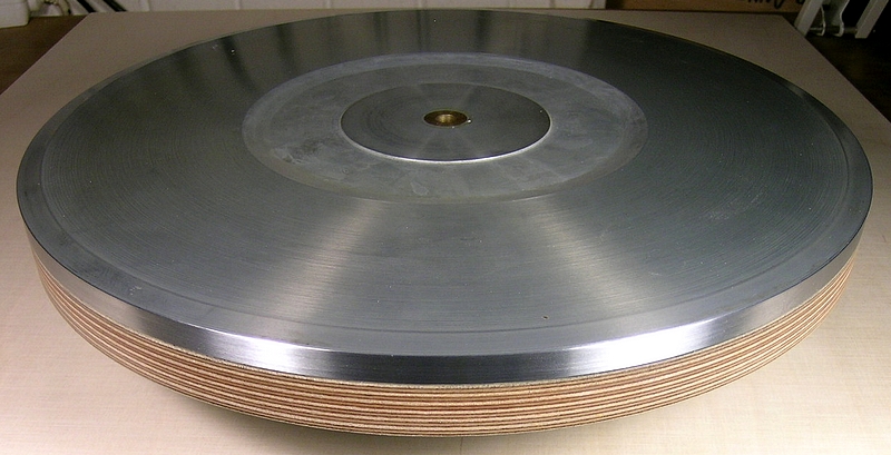

Au commencement était le plateau.......

Pas bête cette idée de doubler le desous du plateau avec du CTP. C'est justement ce que je voulais faire pour une TD DIY à base de mécanique Technics à entraînement direct, le plateau sonnant comme une cloche  Evil or Very Mad

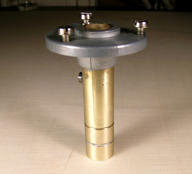

Modification du palier de plateau avec le remplacement des paliers en bronze fritté par des paliers en bronze au plomb massifs.
Ensuite, remplacement bien sûr du fond de palier en nylatron par celui en acier HSS de Joël, mais également remplacement du disque en métal+circlip et capuchon par un bouchon en laiton plein sur lequel repose le fond de palier.
Ce bouchon en laiton est soudé au corps du palier:

Héhé...  cela est fort intriguant... voyons la suite... un palier en pernambouc peut-être? Wink La nouvelle base du plateau est bien belle, mais le plateau sera plus lourd du coup, et le galet il va se frotter à quoi Evil or Very Mad ? Mais des nouvelles idées pour remplacer le chassis abaissé des 75/78 seraient bienvenues, à cause des problèmes VTA et de couplage du moteur. La PTP, bonne idée à priori, perso je trouve le design trop "métallurgique" .

Le palier reste celui d'origine, modifié quelque peu certes.......
À peine 100 grammes de plus, autant dire rien du tout Cool
