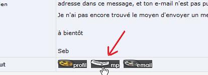

OK pour se joindre par courriel privé, mais n'étant pas encore très familier de ce forum, je ne sais pas si je peux te laisser mon adresse dans ce message, et ton e-mail n'est pas publié dans la liste des membres.
Je n'ai pas encore trouvé le moyen d'envoyer un message privé, mais je ne déséspère pas de trouver. Wink
à bientôt
Seb
Messages: 2 748
MessagePosté le: Mar 11 Oct - 22:49 (2011)    Sujet du message: Re: queue de cochon Répondre en citant
à bientôt
Seb
bouton ...
