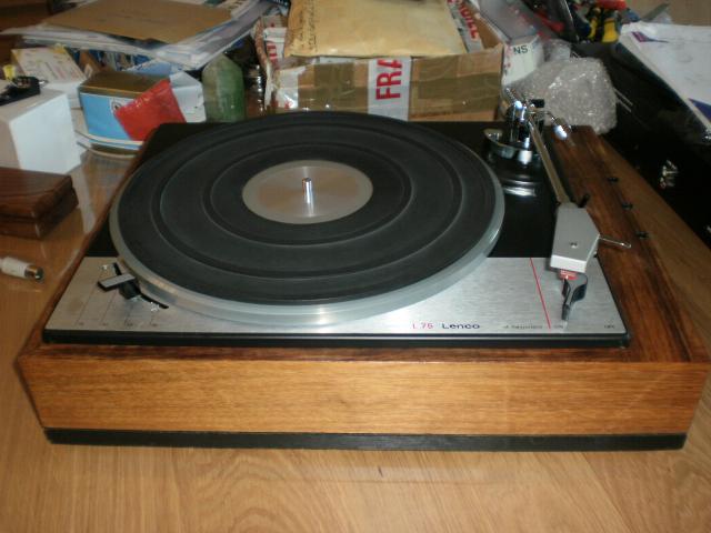

Voilà ma L75 qui commence à prendre "forme humaine" après un sérieux nettoyage.
Pour la lubrification du couple axe /palier j' ai utilisé l' huile destinée a mes Thorens, qui ont
aussi des paliers en bronze fritté.
C 'est une belle pièce de mécanique fine, simple et robuste.
J' ai largement parcouru la parie technique qui est très fournie.
Bravo au Dr Lenco !

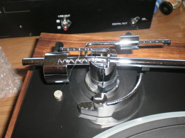

Le bras me semble être un point faible de cette platine, que je n' ai par ailleurs pas écoutée pour le moment...
Savez vous pourquoi la partie arrière a tendance à basculer vers le bas et se trouver desaxée ??
par ailleurs, que vaut la cellule rouge sans doute montée d' origine, qui est simplement marquée Lenco ?
Gérard.

Félicitation Gérard, ,elle est dans un très bel état! Okay
Même si ce n'est un bras HDG "audiophile" , bien révisé, le bras L75 peut être très agréable à l'usage et donner de très  belles surprises . C'est un bras "début" lourd mais trés polyvalent qui drive un très  large panel de cellules et de stylets ( ce qui est un point fort si on veut lire des gravures mono , des 78t... ou passer d'une MM à une MC...) , de plus il offre une excellente rigidité de fixation du porte cellule. Okay
Le segment arrière est basé sur un principe de découplage afin d'amortir les vibrations , les deux parties sont tenue à l'intérieur du tube par une corde de piano. Avec le temps , et aussi le fait de laisser le contre poids pendant les transports, la corde se laisse aller et le segment arrière s'affaisse . Il est grandement recommandé de rigidifier cette partie du bras sinon il y a risque de rupture de la corde et dans ce cas , les dégâts sont irréparables. Il est aussi préférable tant que ça n'a pas été fait de ne pas laisser le contre poids en place.
 C'est très facile a faire et ça ne coûte pratiquement rien. Il y a un tuto sur cette opération ICI:
.http://lenco.reference.xooit.fr/t1010-Une-amelioration-simple-du-bras-L75-78.htm
Pour la cellule , c'est de l'entrée de gamme rebadgée , certainement des japonaises, mais on a peu voir aucune info sur ces cellules . On en trouve de toutes sortes sur les Lenco. Ce ne sont pas forcement de mauvaises cellules , mais il est quasiment impossible de trouver des stylets originaux , et pour la plupart , la garantie d'avoir un stylet de remplacement de qualité est assez mince.
Perso' autant aller directement vers une nouvelle cellule de qualité , d'autant plus que la L75 et son bras, parfaitement remis en ordre, le mérite bien! Okay

Tout est clair maintenant concernant le bras; j' ai vu la manip pour réaligner les 2 segments;
c' est enfantin de simplcité ! J' espere que c'est efficace...!

 Pour ce qui est de la rigidification du segment arrière, la technique du fil  dentaire ( que je préfère au fil au chinois) est un coup de génie que l'on doit au bon Dr Lenco !!! Okay bow
Personnellement je pense que le découplage à cette partie du bras peut se justifier (tout comme les VB's mou d'origine) à partir du moment où la platine est suspendue .
Mais à l'inverse, je ne pense pas que la suspension elle,  se justifie  sur la L75 (  tu la met en route ,avec les suspensions en place ,  pendant la lecture d'un disque ,entre les plages et l'ampli à bon  volume, tu tapotes avec le doigt sur le châssis côté bras,  tu comprendra)! Wink
Une fois la suspension enlevée, et aussi le fond si le socle d'origine est gardé et que les espaces vides autour de la mécanique ne sont pas comblé (si on rempli les espaces vides ou que l'on construit un nouveau socle plein, il faut  impérativement laisser un puit d'aération pour le moteur!!), les problèmes de vibrations et de résonances sont très grandement éliminés et le découplage par la corde à piano ainsi que les VB's mou n'ont , selon moi ,plus de raisons d'être.
Par exemple, j'ai remarqué que les cellules hautes compliances  étaient beaucoup plus à l'aise  sans les découplages par le  segment et les suspensions de la plinth et avec des  VB's durs.
Pour les faibles compliances, c'est sans aucun problème , le bras L75 s'en tire très très bien! trop fort!

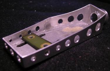

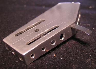

Petite question: comment règle t-on l' azimut sur la coquille porte cellule de ce bras ??
(si réglage il y a..)
G.
Messages: 1 024
MessagePosté le: Dim 26 Juin - 09:33 (2011)    Sujet du message: L75, mon Amour..! Répondre en citant
Bonjour Gérard
Réglage il n'y a pas!!!... D'où l'importance de VB's impeccablement découpés ( parfaits jumeaux )!
... Et si malgré les Vb's remplacé un problème d'azimut se présente, c'est généralement au niveau de la plaquette de fixation du porte cellule (tu as certainement remarqué qu'il n'est pas des plus finement élaboré ), c'est soit les calles ou rondelles pour corriger , soit la suppression  de la dite plaquette et modification  du porte cellule lui même:
Personnellement , je n'ai jusqu'à présent rencontrer de problèmes d'azimut qu'avec les VB's d'origine toujours en place (et bien entendu défectueux).
Et oui , sur la 75, c'est au niveau du bras (si l'on veut le conserver) qu'il faut le plus faire preuve d'imagination et de créativité et  se retrousser les manches!

Si besoin d'affiner l'Azimuth tu peux fixer (décentrer) le contre-poids un peu décalé d'un côté ou de l'autre. Mais dans ce cas tu devras ré-ajuster l'antiskate, car cela applique une force sur le mouvement horizontal du bras ... à essayer
