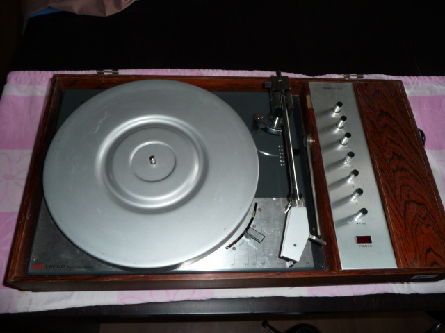

j'ai fait l'acquisition de cette B55 au émaus pour 20€,elle tourne mais n'ayant pas de cellule je ne sais pas quel son elle a avec son ampli intégré et comme madame n'est pas fan de son look "paquebot" je compte l'upgrder avec ou sans l'ampli je ne suis pas encore décidé et j'attends surtout vos commentaires sur le sujet
le bras me parait aussi "léger",et je me demande comment fixer une cellule avec un seul point de fixation sur le porte cellule(l'ancienne etait collé) vos avis m'intéresse

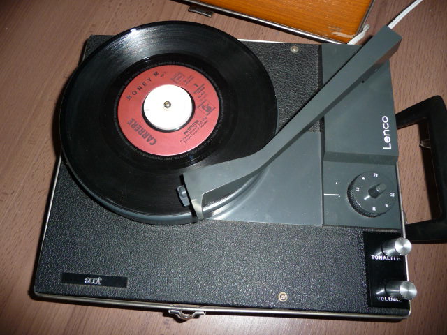

j'oubliais!!! emaus m'a donné avec une Lenco "Scot"qui fonctionne actuellement dans la chambre de mes fille Okay

Très belle ta B55, je trouve que la partie ampli lui va à ravir, ça serait dommage de la jeter. ça va pas la tête
T'inquiète le bras c'est du "lourd", et même de bonne qualité d'après les divers commentaires.

Par contre sympa la Lenco Scot, je ne connaissais pas.
c'est une sorte de platine valise non ?

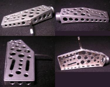

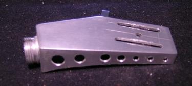

Le porte cellule de la B55 est le même que celui de la L75.

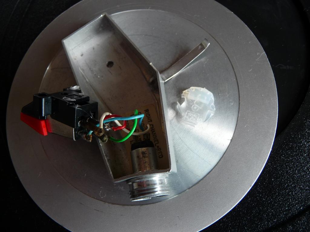

Sur le tien il manque le boulon de serrage de la plaque de montage ainsi que la plaque de montage de la cellule.
La vis à tête ronde rendre par le trou du dessus:
Et serre avec un écrou carré la plaque de montage en allu' par l'intérieur (qui coulisse dans les deux "rails" intérieur du PC  pour régler la distance d'installation de la cellule):
more... Wink
http://lenco.reference.xooit.fr/t1032-Le-porte-cellule.htm
Avec ça , tu devrais pouvoir bricoler un truc assez facilement...
