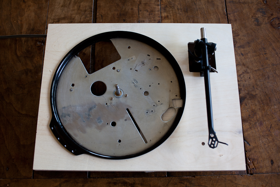

Inspiré par l'exemple de Andrew posté sur Lenco Heaven, je me suis lancé dans la transformation d'une L75. J'ai trouvé un bras Rega 300 sur ebay, acheté quelques outils et, un mois plus tard, la platine fonctionne. Il ne me reste plus qu'à choisir une finition.
Ce qui frappe, c'est d'abord le silence. Pour une platine à galet, exceptionnel ! J'avais déjà une assez bonne platine (base project modifiée) mais là, nous sommes un cran au dessus...
Cette modification est un bon compromis car on obtient un très bon couplage entre le support du moteur et de l'axe de la platine avec la masse élévée du support (CTP bouleau). Les vibrations ne sont plus transmises au bras par le chassis métallique.

Non, j'ai dessiné les découpes moi même.
Après avoir bien réléchi, j'ai décidé qu'il n'y avait pas trop d'inconvénient à laisser le moteur et l'axe sur le même support car il est fixé solidement sur le support en bois avec 3 vis.
C'est beaoucoup plus simple et moins couteux que la solution PSP, et probablement aussi efficace.

Oui, vu le niveau des vribrations, la masse de la plinthe sur laquelle j'ai fixé la partie métallique crée un amortissment important. Il ne faut pas oublier qu'il n'y a jamais de découplage total, même dans la configuration PTP...
Je joins quelques photos supplémentaires.
J'insiste sur la simplicité de la réalisation. La partie qui m'inquiétait le plus était la découpe du support métallique. J'ai dégrossi à la scie sauteuse et j'ai fini avec une meuleuse, puis du papier de verre.

Merci pour tous ces compliments, mais en fait, ce n'est vraiment pas compliqué à réaliser. C'est ce que j'appelerais une modification "lean" de la Lenco. Grosse amélioration à peu de frais.
J'ai choisi le bras Rega car il convenait à ma cellule, et qu'il n'était pas cher sur ebay. Par contre, il a un gros défaut : On ne peux pas le régler en hauteur. ça complique la réalisation de la platine...
J'étais vraiment tenté par un Jelco, mais comme je n'étais pas sûr du résultat, j'ai préféré limiter l'investissement.

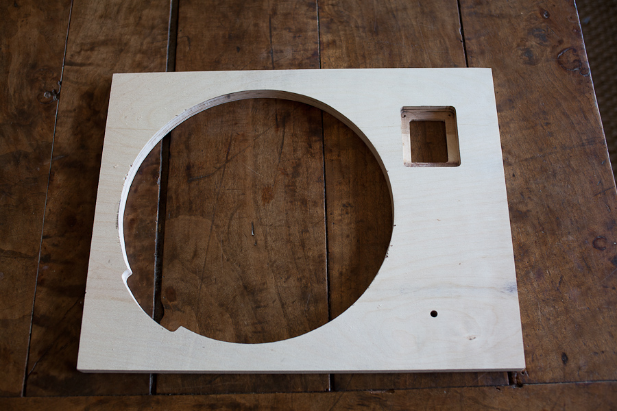

Je n'ai pas les photos de toutes les étapes mais il faut prévoir 3 patrons pour la découpe:
- La plaque supérieur (No 1)
- Celle qui est immédiatement en dessous (2) et sur laquelle j'ai vissé la platine métallique, pour assurer la liaison avec la plinthe
- Les 3 inférieures ont la même découpe, pour laisser passer le moteur et donner accès au cablage du bras
C'est très différent des patrons qu'on ttrouve sur internet, qui ont gnénéralement pour objet d'utiliser la platine supérieure d'origine, sans la découper.
