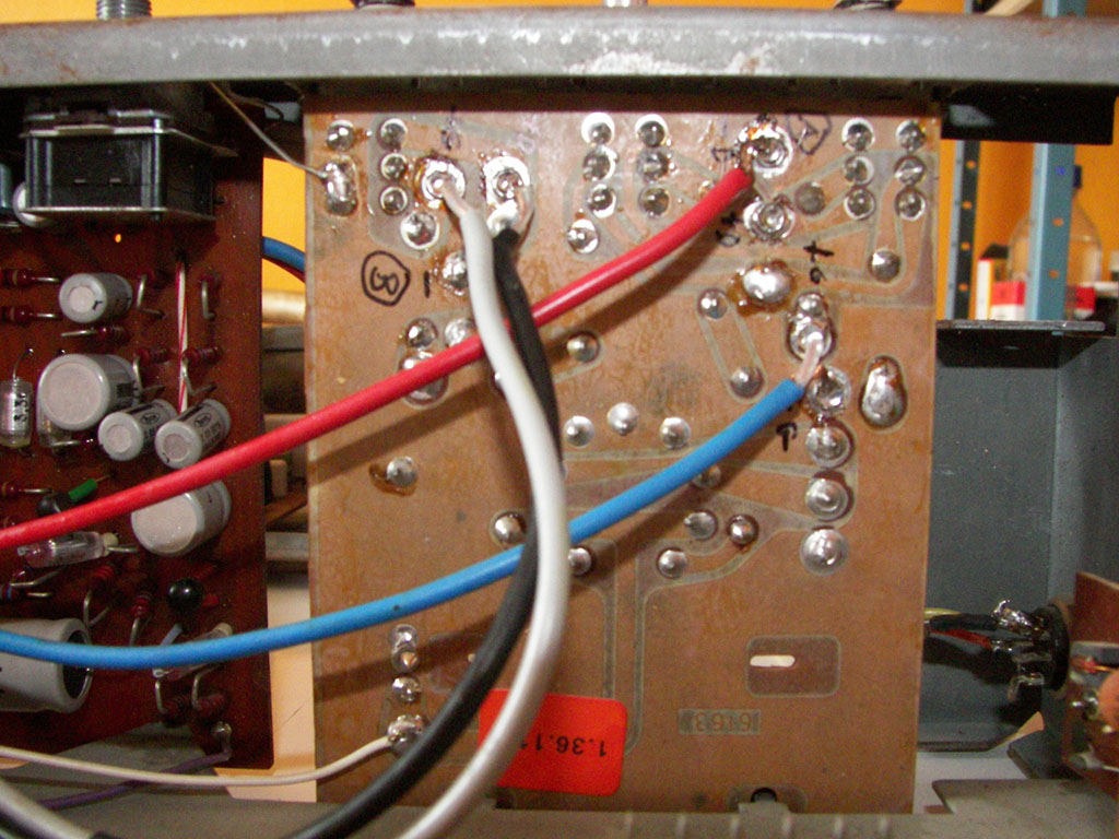

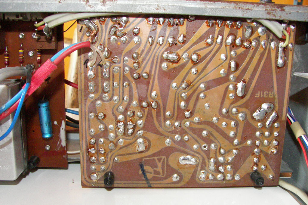

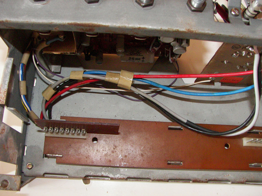

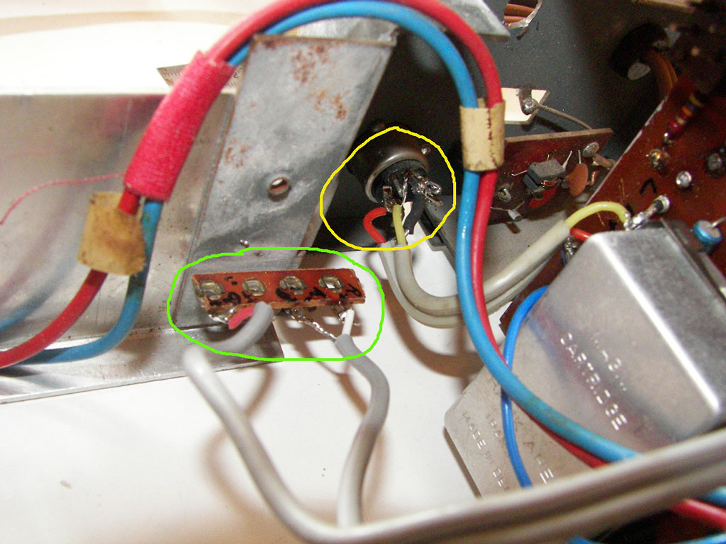

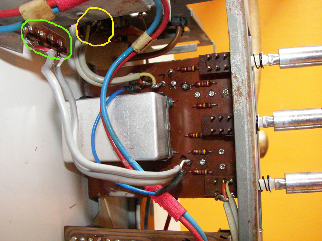

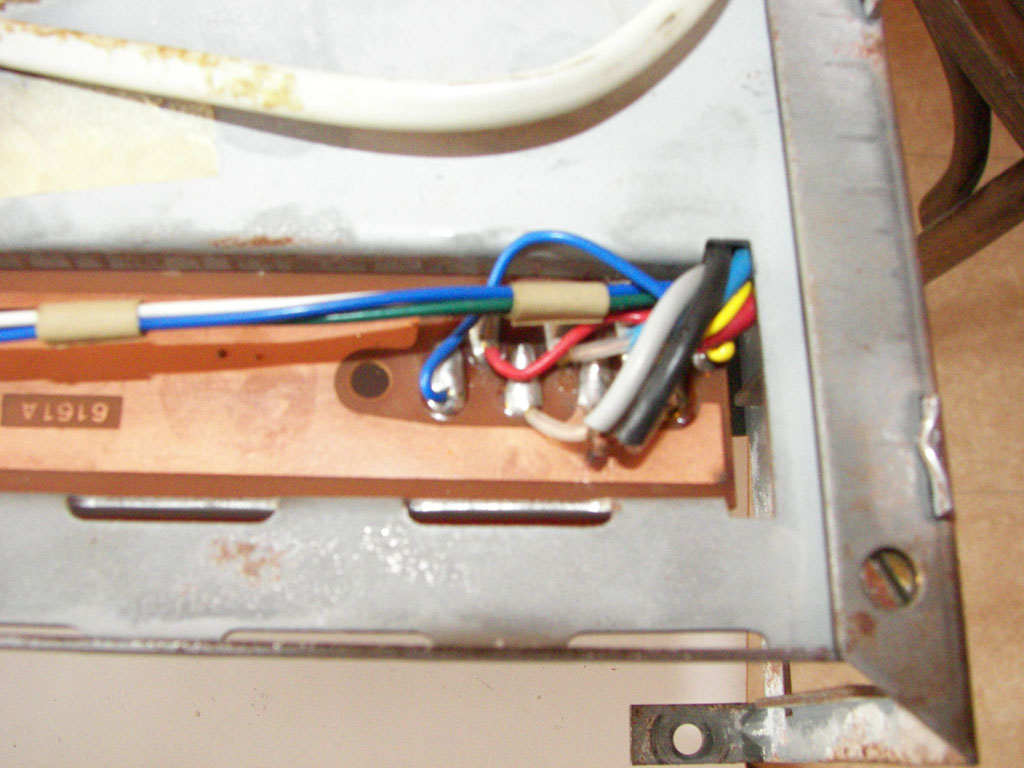

Voilà quelques photos.
Les entrées (en vers phono, en jaune ligne)
La liaison sur la carte préphon et sélecteur phono/ligne et stéréo/mono. Dans le boitier alu la carte préphono enfichée sur cette carte.
La carte préampli (volume, grave/aigu, balance) avec le raccordement à la partie préphono et sélecteur :
La carte pré-phono/selecteur vue de dessus avec deux paires de câbles de liaison qui vont sur la carte photographiée plus bas.
La connection sur une autre carte où les deux paires de câbles, citées ci-dessus, sont mises en commun. Il est aussi prévu sur cette carte un branchement pour un tuner.
MessagePosté le: Jeu 9 Juin - 22:21 (2011)    Sujet du message: Réparation Lenco B55 sur Rank arena 2000GT Répondre en citant
Salut Hervé, le câble entouré en vert va nul part, pas de prise ? c'est lequel le câble qui sort du bras ?
Franz.
Luckyone2
Inscrit le: 26 Oct 2010
Messages: 130
Localisation: St Etienne
MessagePosté le: Ven 10 Juin - 09:07 (2011)    Sujet du message: Réparation Lenco B55 sur Rank arena 2000GT Répondre en citant
Salut,
Ce sont les câbles du bras qui sont normalement connectés au bornier entouré en vert. Là ils sont déconnectés et on ne les voit pas car j'ai démonté l'appareil.
