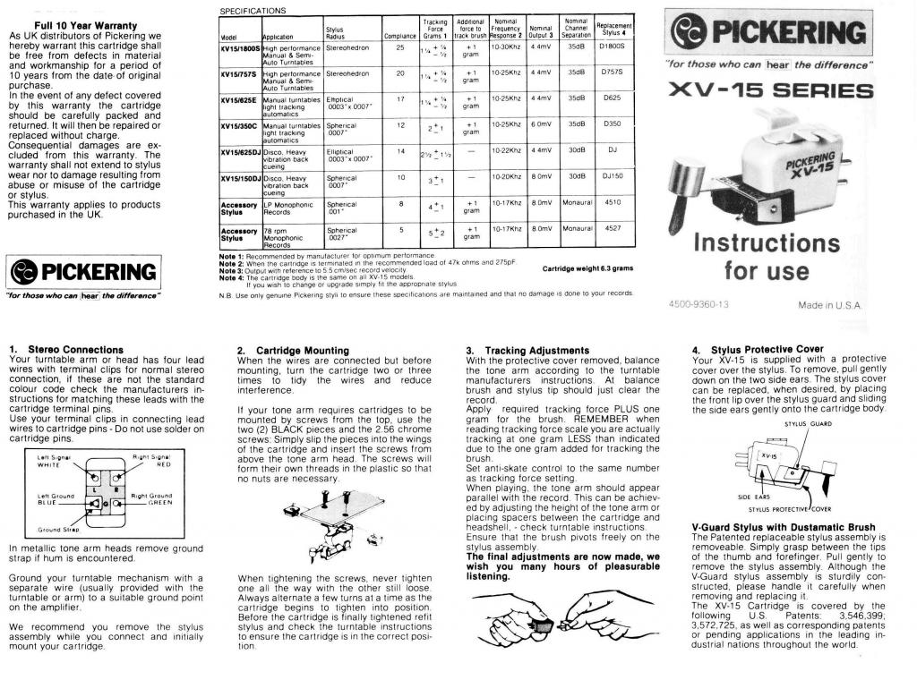

En fait , le site: http://www.pickeringuk.com/ est  l'ancien stock de chez Vickers UK : http://vickers-hifi.co.uk/ !
Ce qui y est vendu n'est que du N.O.S (new old stock) , de l'ancien à l'état neuf.
J'ai eu ma première XV15 montée sur ma Thorens TD160 vers 1979/80. Depuis je me suis fait un petit stock de stylets ...D625, D350, D150, D400, D1200... Actuellement j'en suis à plusieurs XV15 et Stanton 680/681,  et elle tournent principalement avec un les D625 et  DTL-3!! Okay
Voici un Doc' Officiel:
Je pense me souvenir que pour le D625, Richard a donné 1,30gr + 1gr (avec Dustamatic ) de VTF idéal sur le bras stock L75... C'est ce à quoi je suis aussi arrivé une fois la suspension éliminée (avec la suspension je devais monter à 1,50gr!)
Quand aux conseils des pro' de la vente!... Mieux vaut attendre ceux de Richard c'est LE Monsieur PICKERING / STANTON! trop fort!
