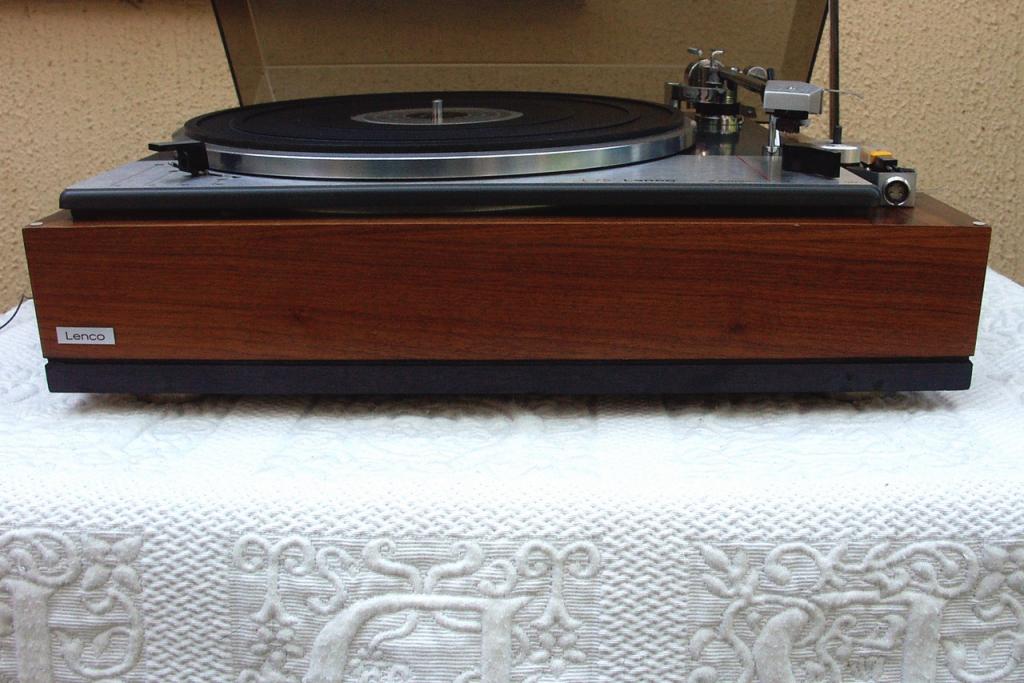

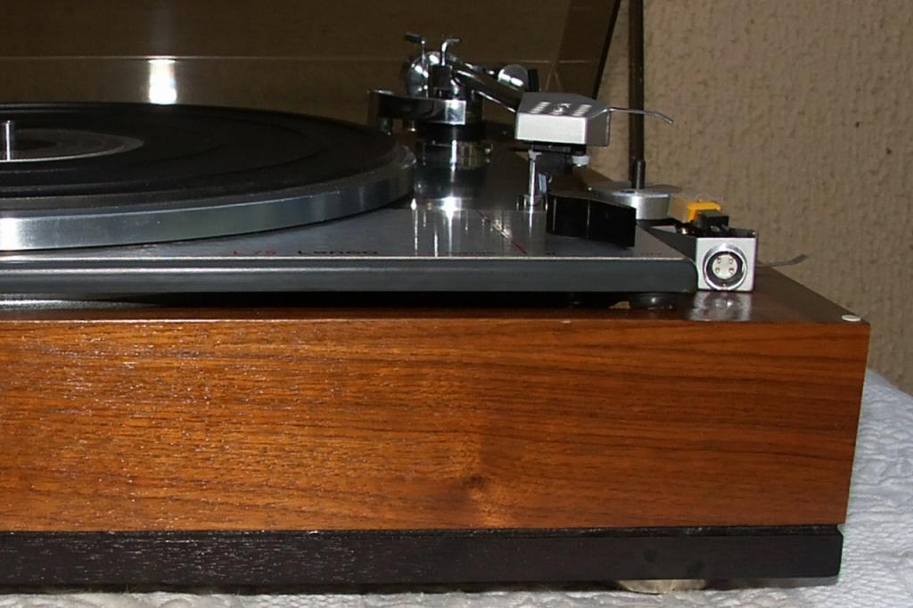

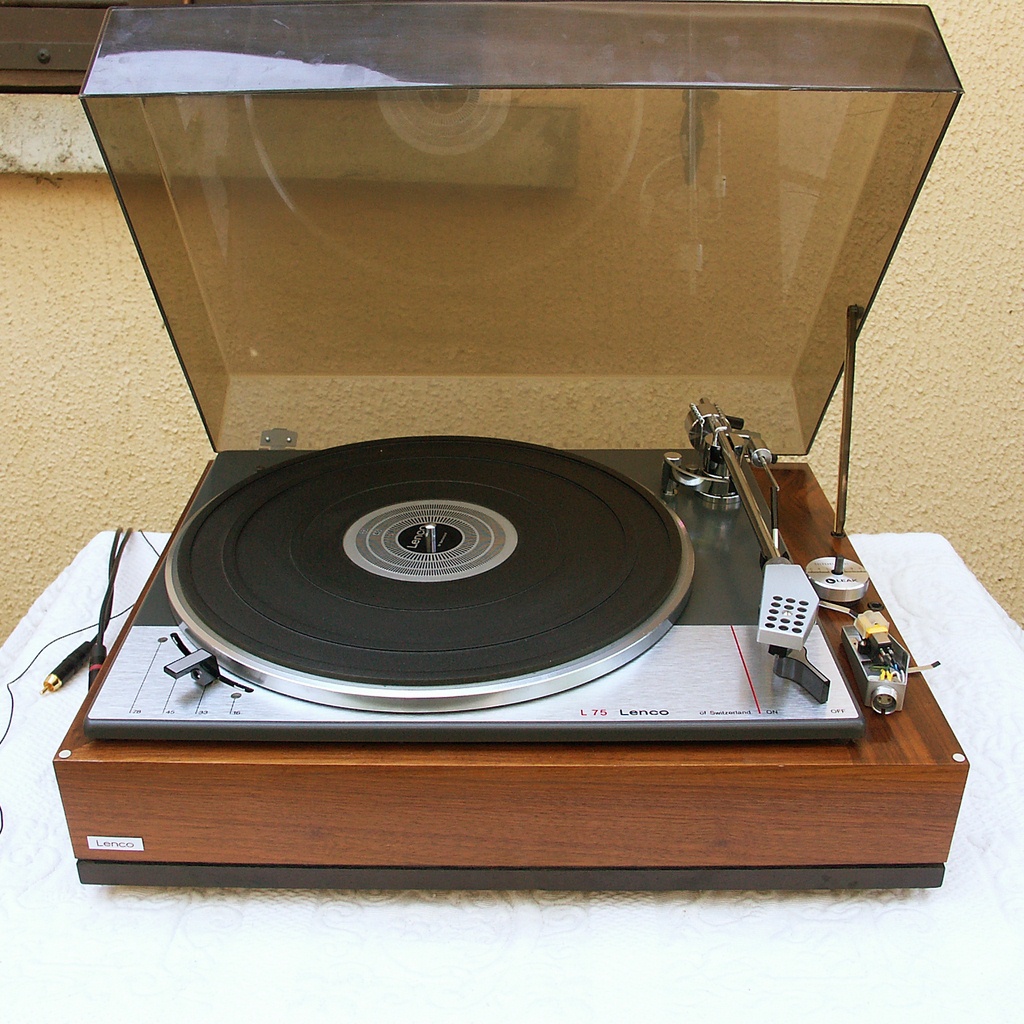

A force de vous en parler il fallait bien que je vous la montre (pas ce à quoi vous pensez! uniquement la L75!) donc la voici restaurée, seul le couvercle n'a pas eu droit au polish, je me tâte encore car c'est long et c....t à faire.
vue d'ensemble
vue de face
pied chromé prélevé sur une épave de lecteur DVD de salon

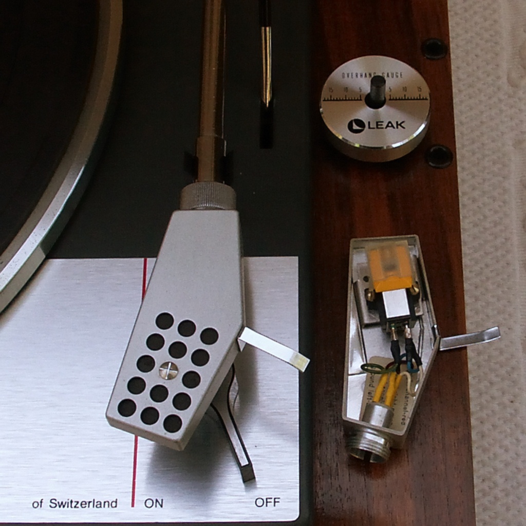

Levier de mise en route, portes cellules et centreur Leak qui me sert pour le réglage de "l'overhang"

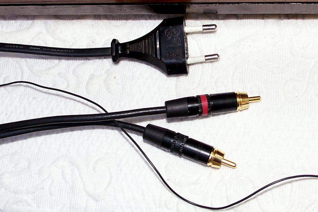

cable secteur, cables modulation et cable de masse

Très belle la pitchoune j'adore . Les L75 sont vraiment de beautés, faut bien les bichonner c'est tout!
J'aime bien le centreur avec le overhang gauge de Leak, bonne idée pour vérifier la distance.
En tout cas bravo pour cette belle restauration bravo

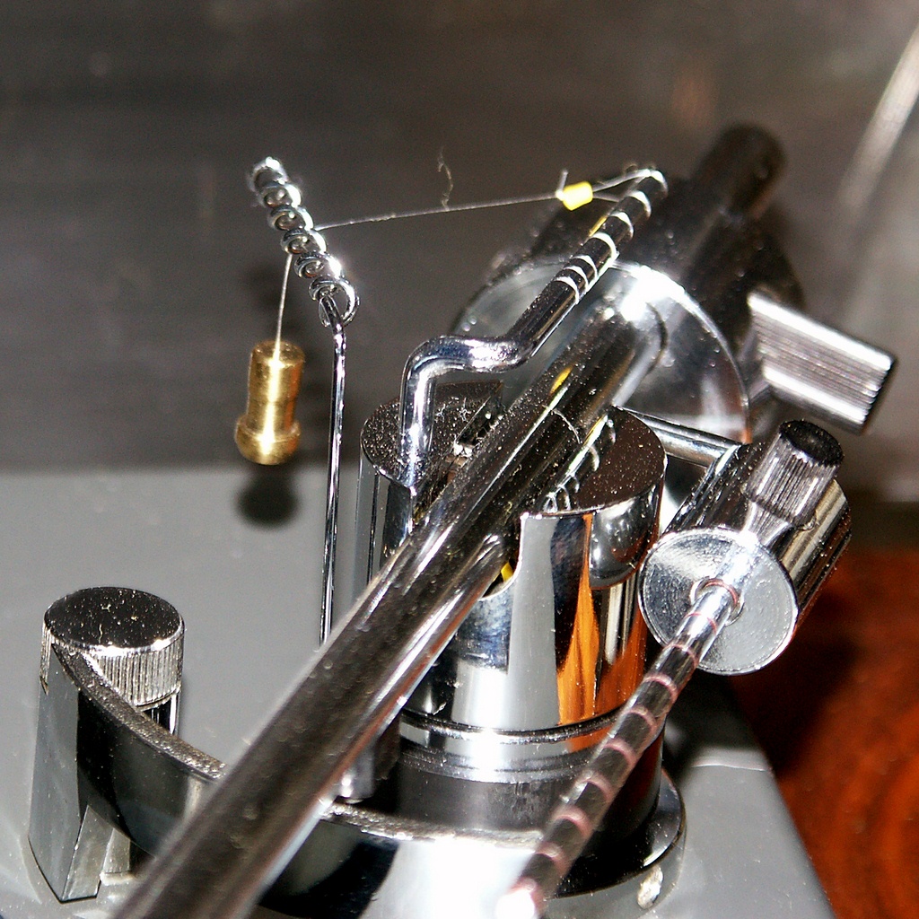

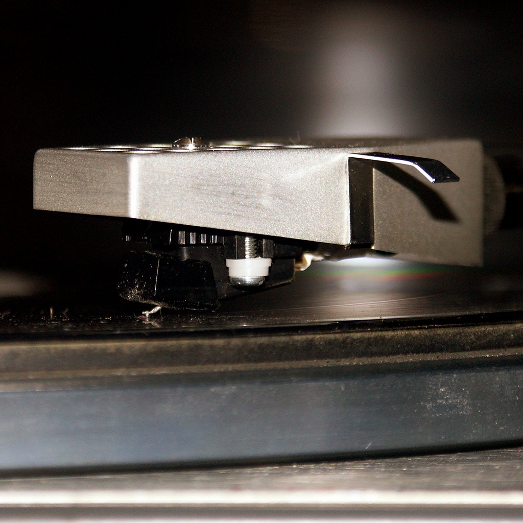

Pour monter ma meilleure cellule qui ne "prends" qu'un petit gr de pression il me faillait le poids de 1 gramme pour l'antiskating, ne l'ayant pas eu avec la platine je l'ai fabriqué avec un gicleur de je ne sais plus si c'est de 2 roues ou de 4. Mesuré à 1,03 gr avec une balance de précision au 1/100 une fois ajusté et polis, que demander de mieux! Le fil provient d'un kit de perles de la petite fille. Les cales en delrin pour ne pas trop raccourcir les vis, une fois raccourcies bernique si elles sont trop courtes alors qu'une cale en delrin de 2,5mm cela ne pèse rien.
Je ne sais vous êtes comme moi mais l'électricité statique c'est une plaie, j'ai beau passer la brosse avec "l'ioniseur" incorporé 30 secondes après toutes les poussières qui trainent dans l'air reviennent au galop. Je me prends même des décharges en approchant la main pour poser le diamant dans le début du sillon!
poids de 1 gr maison
cale en delrin et poussières

Belles photos! L'électricité statique c'est une plaie avec ce temps sec qu'on a. De plus cette cette année chez nous ici le pollen est tellement abondant que tout est recouvert d'une fine pellicule jaune Twisted Evil
Ce que tu peux essayer, si pas déjà fait, c'est de mettre le châssis métallique de la platine à la terre du secteur. Cela devrait en principe amoindrir le phénomène.

Fait gaffe, si tu as un autre élément qui est relié à la terre tu vas avoir une boucle de masse, il faut relier le châssis de la L75 à la masse du bras. hats off
