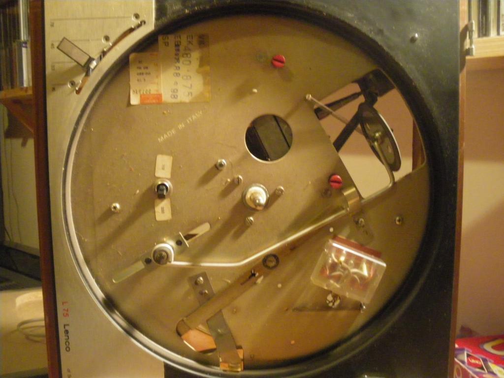

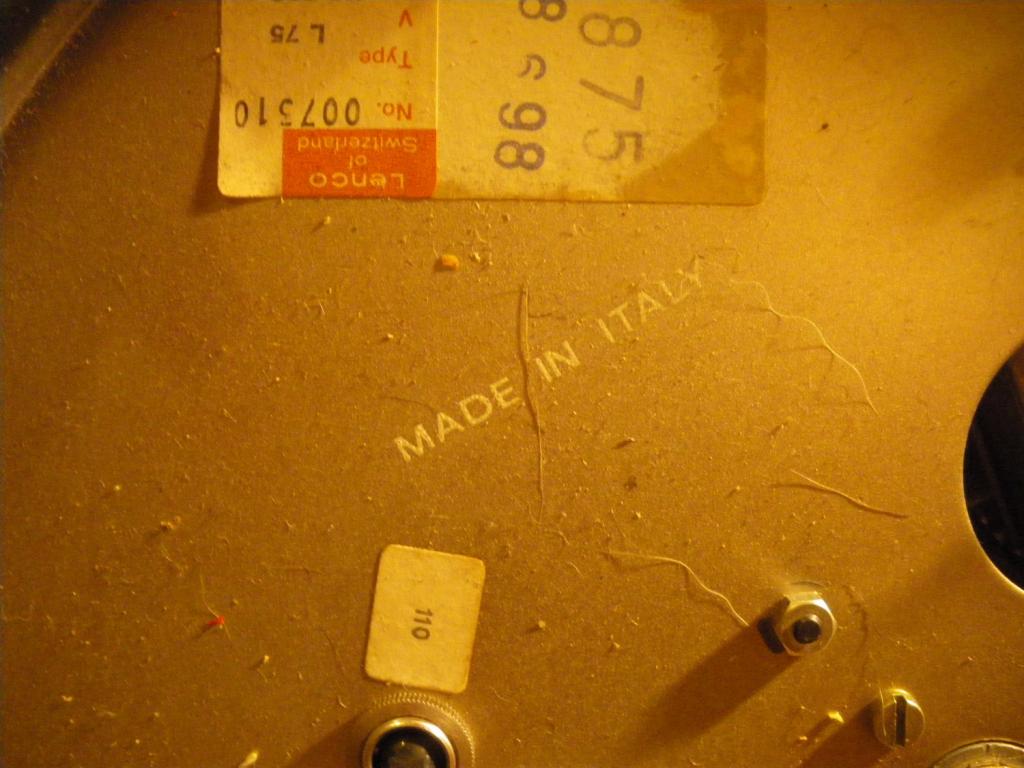

bonjour,
alors suite a ma presentation,je me devais bien d en parler un peu de cette bete.
alors l autre soir ,j ai decide de la demonter en partie, afin de retirer le trucs et les bidules ayant pu y trouver refuge.
donc pour un novice comme moi le demontage est super aborbale et sans risque de peter quelque chose
Le capot a subi des outrages du temps apres un tres tres gros decrassage,j ai vu qu il etait translucide, j ai  decouvert des felures aux abords des charnieres sans faiblesse pour ouvrir et fermer.une trace etrange sur la largeur comme si un char etait passe dessus.bref il est en etat moyen.

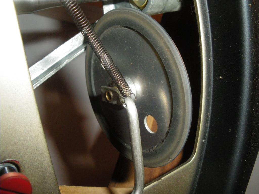

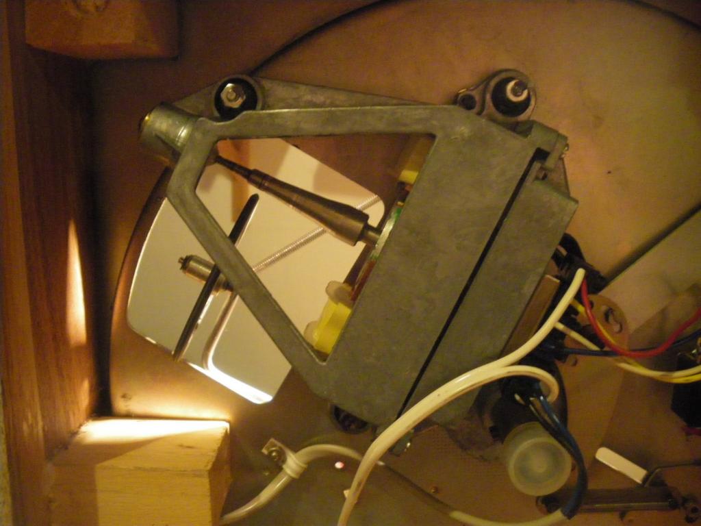

le fond a ete ote sans soucis et j ai decouvert un hote un peu sec apres des annees passees dans le chassis:l amie araignee sechee avec ses toiles vintage, vu l enorme galet et ai compris le principe de fonctionnement,pareil pour le moteur et l ensemble technologique qui pour moi ,meme ignare en la matiere semble facile d'acces...et j ai aussi nettoye la partie visible de l iceberg qui le meritait.j ai remarque qu il manquait une piece il s agit d une petite piece metallique qui arrete le baguette du capot.
il y a quelques coups sur l'exterieur du chassis
d apres ce que j ai pu voir et lire cette paltine daterait de 1975 environ et sous toutes reserves
des photos ???ok
meme apres demontage et remontege elle joue tres tres bien Very Happy

La platine me semble OK Cool . Nettoyage et maintenance s'impose toujours, c'est de la bonne vieille mécanique...
La gomme du galet me semble de vue un peu durcie, craquelée. Il y a en Suède un gars qui répare cela et pour pas trop cher, au besoin recherche le site Svalander Audio.
Salut Mario,
C'est combien "pas cher"? Parce qu'il y a sans doute moyen de trouver une L75 entière (avec un galet en bon état) sur une brocante pour moins cher que ce que demande le Suédois... Wink

Bah, il faut déjà essayer ; ce galet n'est peut-être pas si mauvais : du moment qu'il tourne rond et accroche suffisamment pour entraîner le plateau, ça roule...
Le reste des composants essentiels a l'air correct : nettoyage, graissage, une petite révision du bras et c'est parti !  Wink
