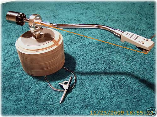

MessagePosté le: Ven 1 Avr - 19:00 (2011)    Sujet du message: Porte-cellule plus compact Répondre en citant
Je viens de me procurer un porte-cellule sosie à celui de la Lenco L78 mais en beaucoup plus compact. D'où vient ce modèle, était-il à la base destiné aux tables Lenco et est-ce que son angle est le même ou compatible? Je l'ignore. Le fait qu'il soit beaucoup plus court implique qu'il sera plus léger mais causera-t-il des problèmes d'ajustement du bras et de la cellule par rapport au plateau? Ça me questionne! Si vous avez des avis là-dessus, dites-les moi!

MessagePosté le: Ven 1 Avr - 20:40 (2011)    Sujet du message: Cellule, durée de vie d'une... Répondre en citant
Bonsoir Mitch,
Ce type de porte-cellule était utilisé sur les modèles L-85. Il faut vérifier l'angle qui doit correspondre à celui d'un portecellule de L75, étant donné qu'il n'est pas possible de bouger la cellule latéralement.
Ce qui importe c'est la distance effective entre l'axe du pivot du bras et la pointe du diamant et l'angle qui doit pour une même distance être identique.

MessagePosté le: Sam 2 Avr - 00:40 (2011)    Sujet du message: Porte-cellule Répondre en citant
Merci Mario, J'apprécie énormément la qualité de tes réponses. Mais j'ai comme un doute sur la 3ième photo que tu as proscrit pour la Lenco L75 et L78. J'ai mis cette photo pour montrer comment le porte-cellule compact était très différent. J'ai 3 Lenco: B55, L75 et une L78. La forme et la taille des portes cellules sont rigoureusement identiques. Celle de la L78 comporte 15 trous sur le dessus. Alors j'ai pas compris pourquoi tu avais mis un X sur le porte-cellule de forme standard. Est-ce une méprise dans ta sélection des photos?
Salut et merci,
Mitch
MessagePosté le: Sam 2 Avr - 10:28 (2011)    Sujet du message: Cellule, durée de vie d'une... Répondre en citant
Salut Mitch,
Non ! Shocked je n'ai pas proscrit les porte-cellule !!! Les traits que j'ai dessiné sont une description de comment mesure l'angle !! Mais je me doute que tu avais compris comment faire. Il faut mesurer l'angle des 2 porte-cellule, les comparer et constater si l'angle correspond sur les 2... Smile

MessagePosté le: Sam 2 Avr - 15:37 (2011)    Sujet du message: Oups! Répondre en citant
Shocked Très humblement je l'avoue, je n'avais pas saisi. Mais là je comprends.
Merci encore une fois!
