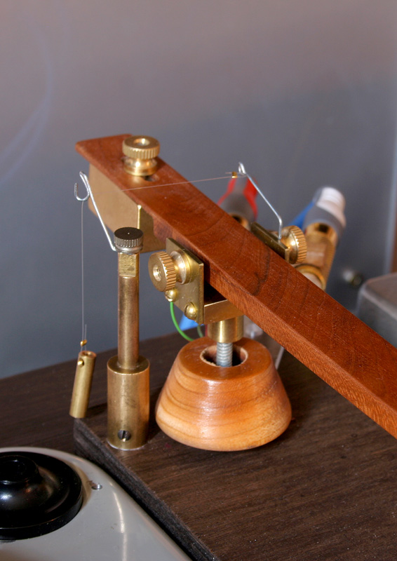

Bien, j'ai donc suivi la piste de l'Anti-Skating et j'ai bricolé le mien Cool. Deux trombones, du fil de nylon, des perles à écraser et quelques restes d'anciens bricolages pour les ingrédients Wink . Le voici en action :
Et de plus près, le mécanisme inspiré par un SME 3009 :
Le résultat est franchement pas mal, les voix sont recentrées, ça m'a l'air correct. Va falloir encore un peu approfondir avec des écoutes (miam !) et sûrement fignoler un peu, mais je suis en bonne voie !

MessagePosté le: Jeu 7 Mai - 05:36 (2009)    Sujet du message: Gaëlle B51, petit lifting ! Répondre en citant
Bon, il ne reste plus qu'a faire quelque chose de plus.....joli Question Wink
Perso, j'trouve ce petit montage pas vilain ! Dis-moi, qu'est-ce qui te dérange dedans ? Mis à part : tout Mr. Green .
Jérôme.
MessagePosté le: Jeu 7 Mai - 10:43 (2009)    Sujet du message: Gaëlle B51, petit lifting ! Répondre en citant
J'sais pas...ça fait un peu bricolou....manque plus que la patafix
Pour des essais, OK, mais ensuite, ça n'est pas un montage avec lequel j'arriverais à vivre....mais bon, je suis gravement malade Wink
