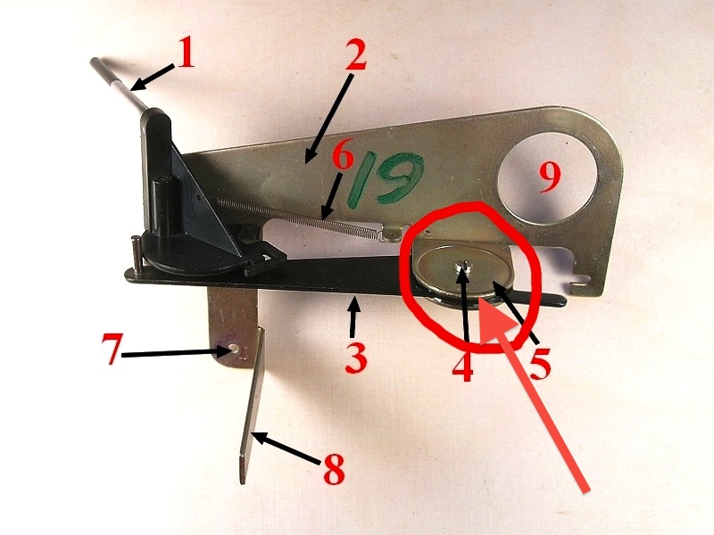

Attention,le mécanisme du lift, pour une descente en douceur repose sur un principe de friction assuré par la présence de graisse silicone sur les pièces ci dessous:
Voir l'article suivant: http://lenco.reference.xooit.fr/t1020-Le-leve-repose-bras.htm

J'en ai profité pour démonter les ''lift'' et les enduire de graisse à la silicone et je retrouve donc cette descente de bras qui caractérisait si bien les platines LENCO.
