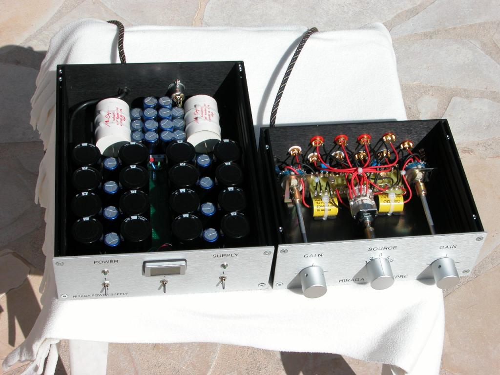

Il me semble que tu avais déjà mentionné sur le vert que niveau alim, tu l'avais un peu boosté!
Y a du monde la dedans!
Des capas Panasomic au mini 10 000µF par capa, donc au moins 100 000µF en alim avec les autres petits qui traînent autour..
Les deux MCap sont aussi en // avec les pana ou tu as séparé avec une R pour prendre le jus uniquement dans la Mcap?
Par contre il n'y a pas de transfos Question
En tous cas, jolie réalisation.  bow
MessagePosté le: Sam 19 Fév - 23:00 (2011)    Sujet du message: Un pré-pré Hiraga, ça vaut combien? Répondre en citant
C'est normal il est alimenté par batteries. Wink
Franz.

MessagePosté le: Dim 20 Fév - 11:31 (2011)    Sujet du message: Un pré-pré Hiraga, ça vaut combien? Répondre en citant
Merci Wink
Les Pana sont des 68.000uF/16v.
Les Mundorf ont été remplacés par des Auricap.
J'ai découplé les Pana par des ELNA.
L'alimentation se fait à partir de 2 batteries externes de 6v/12Ah Sonnenshein.
Et tout cela s'entend parfaitement.
a+
MessagePosté le: Dim 20 Fév - 12:02 (2011)    Sujet du message: Un pré-pré Hiraga, ça vaut combien? Répondre en citant
Après il faut la bonne cellule qui va.  Cool
Franz.

MessagePosté le: Dim 20 Fév - 12:06 (2011)    Sujet du message: Un pré-pré Hiraga, ça vaut combien? Répondre en citant
Là, j'ai le choix...
ZYX Atmos,Dynavector XV1S,Lyra Skala (x2),Shilabe,Koetsu Onyx etc ....
a+

MessagePosté le: Dim 20 Fév - 17:22 (2011)    Sujet du message: Un pré-pré Hiraga, ça vaut combien? Répondre en citant
Merci Wink
a+
Ouchtie, la on passe à un demi farad par canal plus les petits cochon qui tournent autour.
Soit doit pas manquer de pêche!  trop fort!
Allez une dernière question tu utilise quoi comme sélecteur de source?
ah si encore une, le gain est réglable par canal on dirait, c'est un choix technique?
francis13800
Messages: 176
Localisation: Istres/France
Prénom: francis13800
MessagePosté le: Dim 20 Fév - 18:08 (2011)    Sujet du message: Un pré-pré Hiraga, ça vaut combien? Répondre en citant
A la louche, 0.75F par canal  Wink
Le selecteur est un DACT.
J'atténue en sortie en fonction du gain des étages phonos utilisés.
A fond avec le SP8 ou SP10.
En mode réduit avec les Pulltech.
a+

   Françis c'est énervant , je te retrouve ici c'est bien mais avé la photo de ton Hiraga tu me fend le coeur
    sniffff
  Christian
francis13800
Messages: 176
MessagePosté le: Sam 2 Avr - 19:39 (2011)    Sujet du message: Un pré-pré Hiraga, ça vaut combien? Répondre en citant
Et que dire de celui là alors ?
