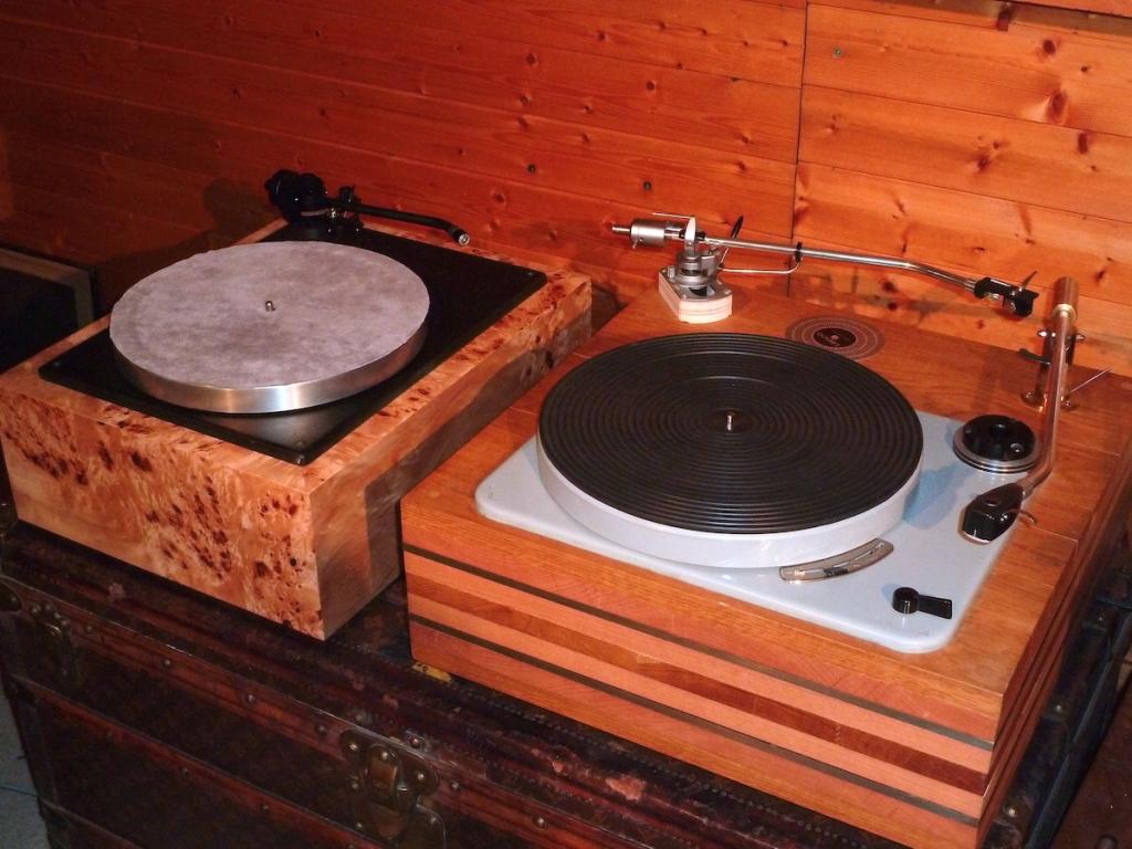

Bonsoir,
tout le monde ou presque a entendu parler de Jane, l'ex-platine de François sur base Lenco. Après quelques essais avec un Jelco monté sur le chassis (on voit sur la photo les restes de la base) j'ai opté finalement pour deux bras longs implantés sur le socle. La définition est bien meilleure et le rumble quasi inexistant. Le bras Schick porte une SPU pour l'écoute stéréo et le SME une Grado pour la lecture Mono.
Restait a traiter l'écoute des 78T. C'est là que Clémentine entre en scène. Pourquoi ce patronyme me direz vous? Simplement parce qu'il s'agit d'une base Clément H4 ce qui n'a rien d'évident quand on voit le photo. Quand je l'ai récupérée elle n'avait plus son bras d'origine et je me suis donc attelé à la remettre en vie grâce à un bras Sumiko Premier MMT (Jelco rebadgé) de 10". Le socle est constitué d'un empilage de contreplaqué comme c'est devenu la coutume mais j'ai poussé le vice jusqu'à la faire replaquer en loupe de peuplier par un ami ébéniste. Je dois dire que le résultat visuel est assez plaisant. Pour le ramage il faudra attendre encore un peu.
Une photo des deux belles :

Bonsoir Olivier,
Cela fait toujours plaisir de revoir Jane Smile . Sa petite soeur Clémentine est très belle aussi, très réussi le socle
Pour les deux bras de Jane, lequel remporte ta préférence Question
Enfin, la grosse malle fait-elle office d'amplificateur ?

Bonsoir Olivier,
Bien à toi,
Non la grosse malle "vieux thon" comme disent mes fils ( Very Happy ) n'a pas le rôle d'ampli. C'est un support provisoire. Je dois déménager dans quelques mois et pour l'instant je n'ai pas pris la peine de faire une installation définitive. Sinon pour les bras, ma préférence va bien évidemment au Schick. Avec une SPU c'est un mariage très réussi et bien moins onéreux que les FR, Ikeda et autres bijoux impayables.
Okay
PS: Sympa la Clémentine Cool Tiens, on va m'offrir une platine clément bientôt Rolling Eyes
MessagePosté le: Jeu 3 Fév - 12:35 (2011)    Sujet du message: Jane et Clémentine Répondre en citant
Nice les 2 petites !  hats off
Quoique que je trouve les socles un peu massifs mais ça donne un style !
