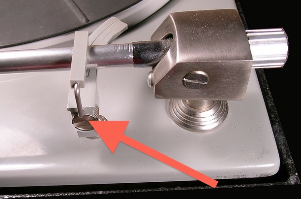

Alors voilà mon problème: j'ai démonté le repose bras sur ma L70 sans faire de photos, et malheureusement il me semble que j'ai du remonter quelques choses de faux, car en utilisant le bouton ON-OFF, je n'arrive plus à revenir sur la position OFF et le repose bras ne bouge plus du tout.
Je pense que ce doit être la pièce qui se fixe sur la tringlerie qui doit etre mal montée sur son axe.
Je n'ai pas perdu de pièces.
Est ce qu'une personne qui a cette platine pourrait me faire une photo du relève bras vu du dessous .

Il me semble que d'après la description des symptômes, le problème vienne du fait que le support/lève bras ne se lève plus suffisamment pour relever le bras.
À sa base, il y a une vis à tête moletée grâce à laquelle tu pourras régler sa hauteur.

J'ai réussi à remonter le relève bras....En fait j'avais remonter la pièce qui vient se connecter sur la tringlerie dans le mauvais sens sur son axe. C'est tout bon Wink Wink Wink Wink Wink .
