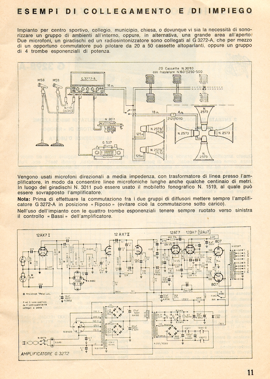

Pour ce qui est de la liste de mon matériel .. j'ai parcouru le forum, mais je n'ai pas trouvé de rubrique "vos autres appareils", ou quelque chose du genre. J'hésite un peu à la publier ici, parce que si je dois tout lister, elle va être longue, surtout avec des détails et des photos .. le plus original est le Geloso G 3272/A comme celui qu'on peut voir à l'adresse:
http://www.radiomuseum.org/r/geloso_g3272_ag3272.html
pour lequel je cherche encore quel genre de "périphérique" je pourrais bien lui raccorder, aussi bien en entrée qu'en sortie: je n'ai jamais vu cet appareil en fonctionnement nulle part. Je pense qu'il servait à sonoriser les champs de foire, relié à un chapelet de hauts-parleurs sur des poteaux.

MessagePosté le: Mer 5 Jan - 22:47 (2011)    Sujet du message: Geloso 3272/A (suite) Répondre en citant
Bonjour les amis !
Merci à Gatto Murr pour la doc sur le Geloso: je l'avais déjà vue sur Internet, mais jamais réussi à la télécharger.
D'après ce que j'en vois, ça confirme ce que je pensais, mais il faisait partie de tout un matériel avec les haut-parleurs adaptés ..
En fait, celui qui a atterri chez moi, je ne sais pas d'où il vient: ça encombrait chez un ami, qui m'a dit "si tu le veux, prends-le ou je le jette" .. il avait voulu l'essayer, avec comme seul résultat d'exploser ses enceintes de salon !
Il en avait un deuxième, mais le reste du matos qui va avec, je ne l'ai même jamais vu, je ne sais pas de quand ça date, ils ne le disent pas sur le site du "Musée de la radio".
Moi, je ne veux pas jeter ça, c'est une pièce de musée ! Je crois qu'il fonctionne toujours: mais tout ce que je peux voir, c'est que toutes les lampes s'allument. Pour l'utiliser avec autre chose que les hauts parleurs prévus d'origine, bonjour les calculs d'impédance .. et Dieu seul sait ce que serait le résultat.
A moins qu'il y ait encore des gens ou des organisations qui utilisent ça aujourd'hui .. j'aimerais bien savoir qui, et pour quel usage .. mes activités de sono, à moi et mes fils, se limitent (si je puis dire, mais c'est déjà pas mal), à amplifier correctement des groupes de Rock ou même plus souvent, de petits concerts Folk ou Blues .. et quand c'est "du sérieux" (festivals, prestations publiques payantes), on fait appel à des ingénieurs son professionnels.
Et comme aussi je manque de place, le Geloso, je ne refuserais pas de le donner à quelqu'un qui pourrait s'en servir correctement.
