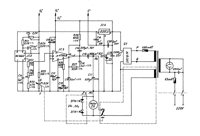

Ci-dessous une liste d'erreurs et les schémas (automatisme du bras et contrôle du moteur).
