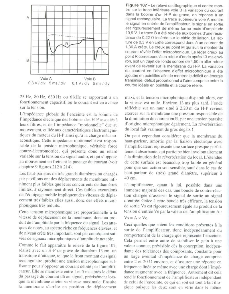

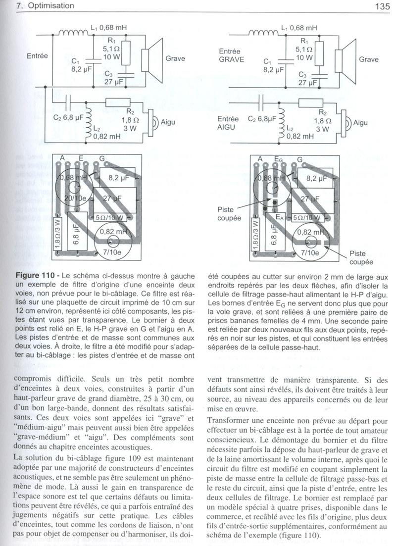

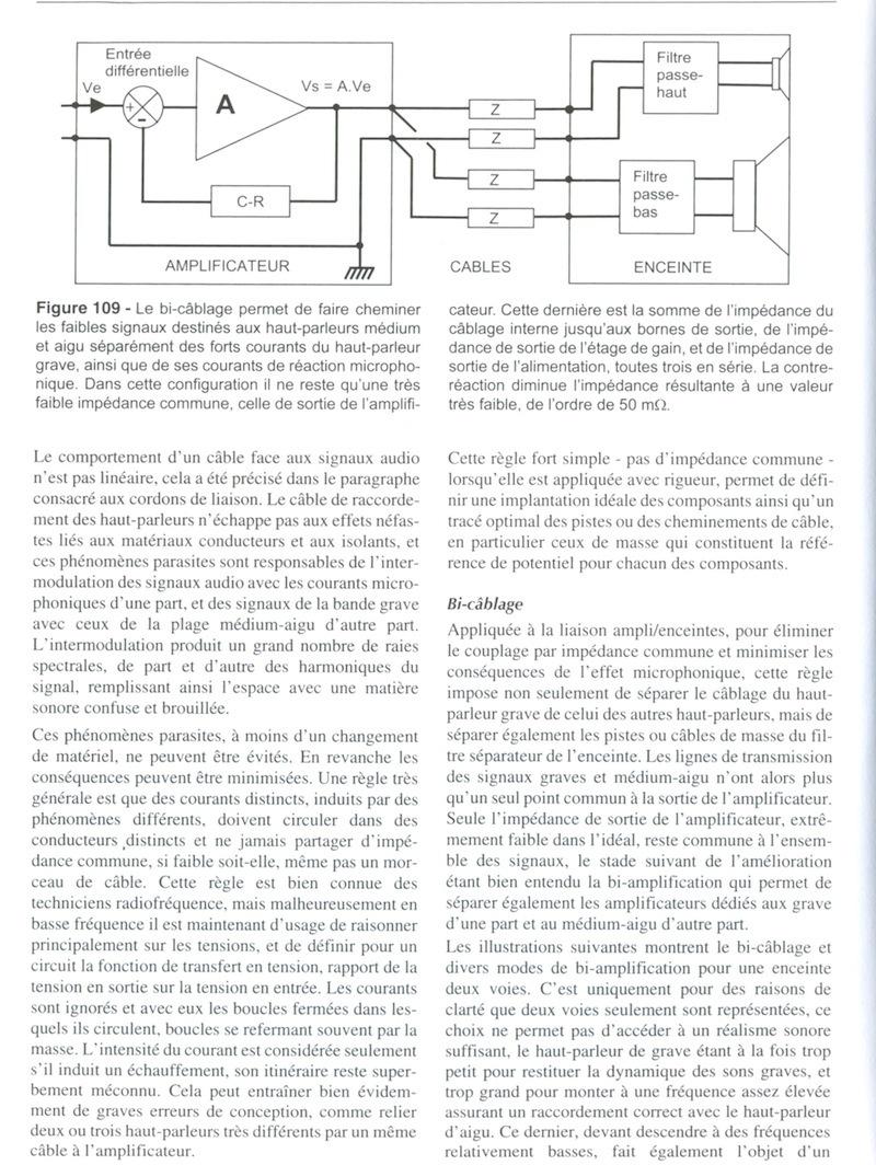

MessagePosté le: Mar 14 Déc - 18:04 (2010)    Sujet du message: Bi cablage Répondre en citant
Erato01 a écrit:
Bonsoir Francois
Quid de ton ampli ?
Je sais, je ne suis pas en bi amplification, mais ça marche mieux comme cela.
Je te donnerais l'explication technique demain si je pense à prendre l'article ce soir.
MessagePosté le: Jeu 16 Déc - 09:55 (2010)    Sujet du message: Bi cablage Répondre en citant
Erato01 a écrit:
Bonsoir Francois
Quid de ton ampli ?
Voici un scan des pages du livre de Francis IBRE "Itinéraire d'un Audiophile" où il explique les raisons du bi-câblage:
