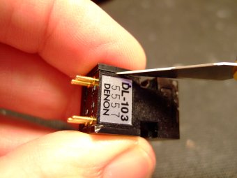

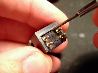

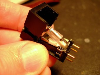

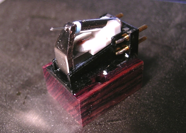

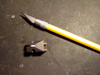

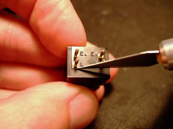

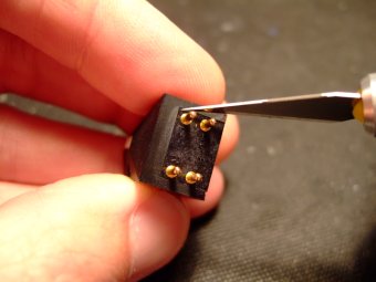

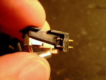

Je suis tenté par la "frankesteinisation" d'une DL103 et un boitier en bois. J'aimerai quand même m'exercer sur une cellule rincée avant d'attaquer une cellule neuve !
MessagePosté le: Sam 11 Déc - 11:47 (2010)    Sujet du message: Retours d'expériences sur Denon DL103 avec un bras Lenco L75 Répondre en citant
Et voilà ce que j'avais fait il y a quelques années: une DL103 dénudée collé sur une "platine" en Cocobollo.

J'ai vu des vidéos de "mise à nu" de la"mariée". Ça n'a pas l'air très compliqué, sauf qu'il ne faut pas avoir bu une bouteille de whisky avant de le faire  Mr. Green
Le problème pour moi, c'est d'usiner un morceau de Cocobolo ou autre cocorrectement. J'ai vu des blocs à vendre pour faire des manches de couteaux. Ce n'est pas très cher. Reste à trouver la bonne épaisseur pour me faciliter la tâche.
Bon, je vais d'abord faire des essais avec le morceau de TPP que m'a envoyé François  fête
Et trouver la bonne hauteur.
Sur tes images François, le morceau de Cocobolo à l'air assez épais, entre 6 et 10mm. 3mm, comme mon leste, ça ne suffit pas.
J'ai pensé enlever la plaquette de réglage. Je n'aime pas trop ce système. Mais c'est encore augmenter la hauteur de la platine intermédiaire et surtout usiner des "fentes" de manière impeccables dans le porte cellule.
