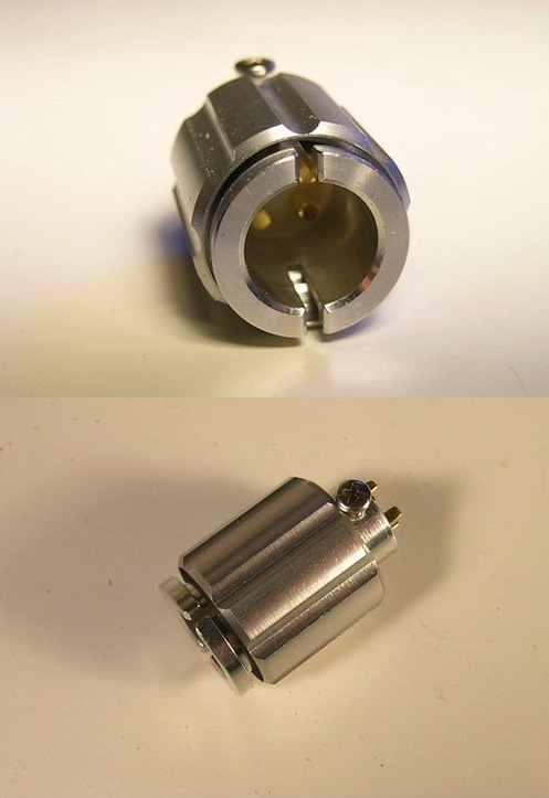

Universelle, non puisqu'il existe au moins, en plus du système le plus répandu (type SME), 3 autres types de baïonnette chez Lenco.
Pour conclure, le système le plus répandu et pour lequel il existe pléthore de porte cellules est le système type SME:
