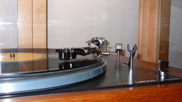

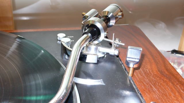

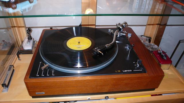

MessagePosté le: Dim 17 Avr - 20:17 (2011)    Sujet du message: Encore une petite amélioration sur ma L78 essisée Répondre en citant
Pour répondre aux remarques sévères mais justes (formule consacrée) de Gabi concernant ma commande de réarmement de l'arrêt automatique, j'ai amélioré un peu cela.
Tout d'abord, ce qui ne se voit pas : j'ai changé l'axe de commande vertical (celui qu'actionne le bouton) par un plus court qui permet de mieux intégrer le bouton dans l'esthétique de l'ensemble ; vous jugerez. Comme j'ai utilisé une tige filetée en laiton, je l'ai gainée d'un thermorétractable pour que le filetage ne gratte pas pendant la manoeuvre.
Dans les entrailles de la bête, j'ai amélioré le guidage de cette tige ainsi que le rappel du levier qu'elle commande grâce à un ressort mieux taré.
Les plus observateurs auront remarqué que le bouton de commande, récupéré de ma banque d'organes, était en réalité le bouton de marche-arrêt d'une L78 ; il ne dépare pas dans le paysage.
Bon, il reste à écouter de la musique ; cela tombe bien, j'ai raflé sur une brocante cet après-midi un double album de la tournée en Europe de Tina Turner en 1987 pour 4€ ; vinyles en bon état, quelques crachotements de ci de là mais globalement , de bons enregistrements publics.
MessagePosté le: Mar 19 Avr - 09:50 (2011)    Sujet du message: Je suis volage : j'ai courtisé une L78 Répondre en citant
C'est plus discret !  Okay
C'est quand même la classe cette L78, félicitations ! bravo
