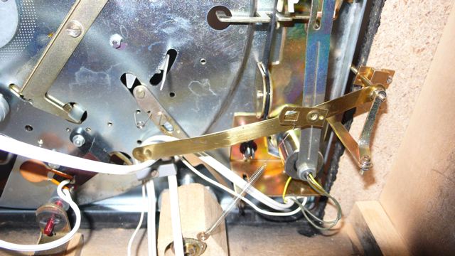

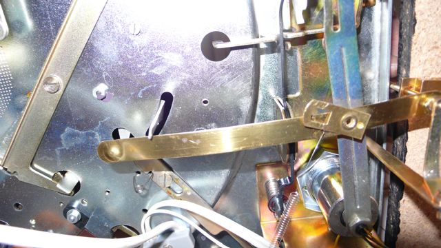

La solution, longuement mûrie, pour assurer le réarmement du dispositif d'arrêt automatique est en place.
Rappel des épisodes précédents :
- en fin de disque, un bras pivotant en aluminium est poussé par un levier solidaire du bras de lecture jusqu'à entraîner à son tour un ergot qui vient se placer  près du pivot du plateau ; un crochet fixé sous le plateau et solidaire du plateau peut alors attraper cet ergot qui provoque une réaction en chaîne : relevage du bras par libération de la grenouillère du lève-bras et arrêt du moteur avec embrayage du frein de plateau.
Tout ceci est un peu panzer et bruyant mais cela fonctionne. Enfin, quand tout va bien ...
- ça se gâte quand le bras pivotant n'est pas rappelé en position initiale lors de la réaction en chaîne ; selon mes observations, il n'est pas toujours rappelé car il bute sur le levier solidaire du bras de lecture, ce dernier présentant une masse générant des efforts supérieurs aux forces d'adhérence du frottement, car toute cette horlogerie fonctionne essentiellement par frottement.
Lors de ma période d'apprentissage de ce mécanisme, j'avais tenté de graisser les surfaces en contact ! A ne pas faire car il n'y a alors plus d'adhérence et tout ce qui marche par frottement pédale alors allègrement dans la choucroute.
Après divers dégraissages, surfaçage au papier de verre pour retrouver de la rugosité, le système fonctionnait, mais pas toujours. Et en cas de non réarmement, il fallait ouvrir la bête pour accéder au mécanisme et repousser le bras en alu : inacceptable !
L'idée est venue d'un dispositif de réarmement avec un accès direct par l'extérieur de la platine.
Le voici en images :
En observant bien, vous verrez un levier en laiton rappelé par un ressort (car mon réarmement se réarme automatiquement sous l'effet du ressort) ; ce levier est solidaire d'un axe qui sort en passant entre cuir et chair et vient émerger du côté du lève-bras ; l'axe est guidé par un oeillet fixé sous la menuiserie et repose sur un bras cintré en laiton lui-même fixé sur une patte de la platine (qui doit servir à faire reposer la platine à peu près droit quand on la démonte de la menuiserie) dans laquelle j'ai pratiqué un trou de 3mm.
Là, on voit l'extrémité du levier en laiton qui est au contact de la queue du bras en alu, prêt à le repousser.
Enfin, vu de l'extérieur, n'apparaît qu'un bouton au bout d'une tige, bouton que l'on actionne en le faisant tourner sur lui-même, le ressort se chargeant de finir le travail.
Aucun trou apparent. Fonctionnel. Il suffit au début de chaque disque de tourner une fois le bouton pour être certain que le dispositif est réarmé.

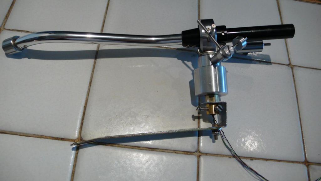

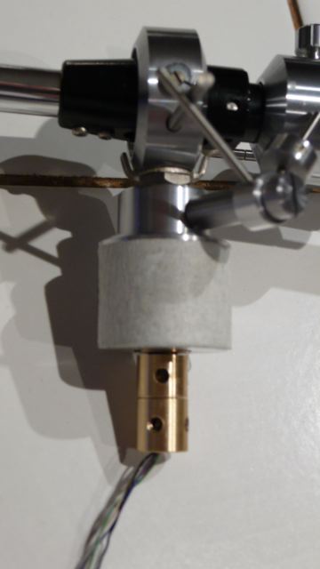

Survint alors le dieu du tweak : je trouve un Jelco 9 pouces en S en état plus qu'honorable et à un prix raisonnable ; je l'achète, lui refais une jeunesse : nettoyage des paliers et des billes, taraudage pour la vis du contrepoids latéral qui n'avait jamais été terminé et le contrepoids dansait sur sa queue, réglage du serrage des bagues de roulements à billes.

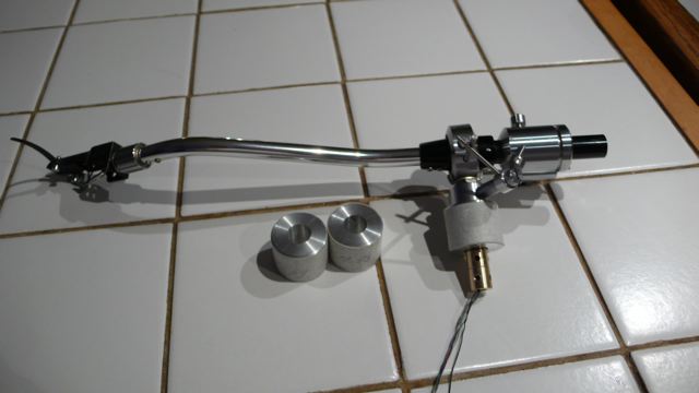

Prêt pour la greffe ? Non, car le diamètre du fût était plus petit que celui du bras d'origine de la L78.
Ayant lancé un appel à l'aide sur un forum d'usinage, j'ai été aidé et sponsorisé par un amateur de musique et tourneur amateur (notez les positions du mot amateur ...) qui m'a fabriqué la bague de réduction adéquate sur mes indications.
Comme je vais adapter le dispositif d'arrêt automatique de la L78, je me suis aussi fait fabriquer deux bagues en laiton qui viendront en extrémité basse de l'axe du bras (celle d'où sortent les fils de modulation) pour accrocher le levier de déclenchement de ce foutu système.
Mon généreux donateur m'a même usiné trois bagues de réduction avec des alésages légèrement différents car je n'avais qu'un pied à coulisse pour mesurer au 1/50è mes diamètres (vous verrez les deux bagues inutilisées alignées à gauche du bras).
Et la distance de montage ? Et bien, ce Jelco est le frère jumeau du Jelco monté par Lenco sur les L75S (dimensions mesurées par mes soins en fermant un oeil) ; j'en déduis que je peux le monter à la place du bras d'origine, comme je l'ai déjà fait sur ma L75 quand je l'ai essisée.

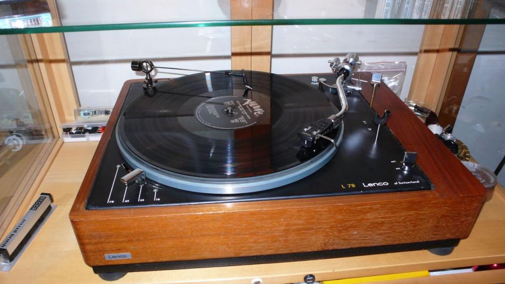

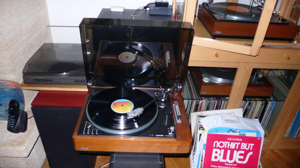

MessagePosté le: Dim 3 Avr - 19:12 (2011)    Sujet du message: Ma L78 est "essisée" à son tour Répondre en citant
C'est fait !

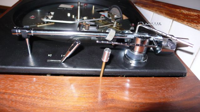

Après avoir longuement comparé les dimensions de mes deux bras en S de Jelco (l'un prélevé sur une épave de L75S, l'autre Jelco récupéré au bon coin et ne provenant pas d'une Lenco), après avoir mesuré la distance de perçage de ma L78 de base, j'en ai conclu que le meilleur des deux bras était celui venant ... d'ailleurs que du monde Lenco.
Pour être très honnête, je ne voulais pas repercer le châssis de ma L78 ; il fallait donc que ça rentre !
En jouant sur les fourchettes de dimensions et d'angles donnés dans le tableur de Vinyl Engine pour les distances de montage, ce Jelco exotique était presque parfait.
Tout est dans le presque.
Il me fallait une coquille qui me permette d'avancer au maximum la cellule pour gagner les 5 mm qui me feraient entrer dans l'épure.
Et c'est là qu'il y a un dieu pour les bricoleurs : ayant acquis un porte-cellule marqué Lenco, pour faire joli dans le paysage, je le monte à blanc au bout du Jelco hétérodoxe et là, miracle, je gagne largement les 5 mm qui me manquaient.
Je peux donc monter ce bras en restant sur le perçage de la L78 et en étant dans les fourchettes de Vinyl Engine.
Le reste n'est que question de patience et de transpiration.
Voulant conserver l'arrêt automatique de la L78, j'ai dû confectionner un prolongateur de queue de pivot car le nouveau bras ne descendait pas assez profond dans le châssis pour pouvoir accrocher le levier de déclenchement du maudit mécanisme.
C'est le "U" que l'on voit et qui sent le DiY à plein nez.
Je vous passe les jurons, les coups de lime, le réglage du déclenchement qui m'a encore donné du fil à retordre.
Je n'oublierai pas de mentionner de nouveau l'utilisation de la bague réductrice usinée par un généreux bienfaiteur du forum "Usinages" qui me permet de conserver l'embase d'origine et son réglage de hauteur du bras.

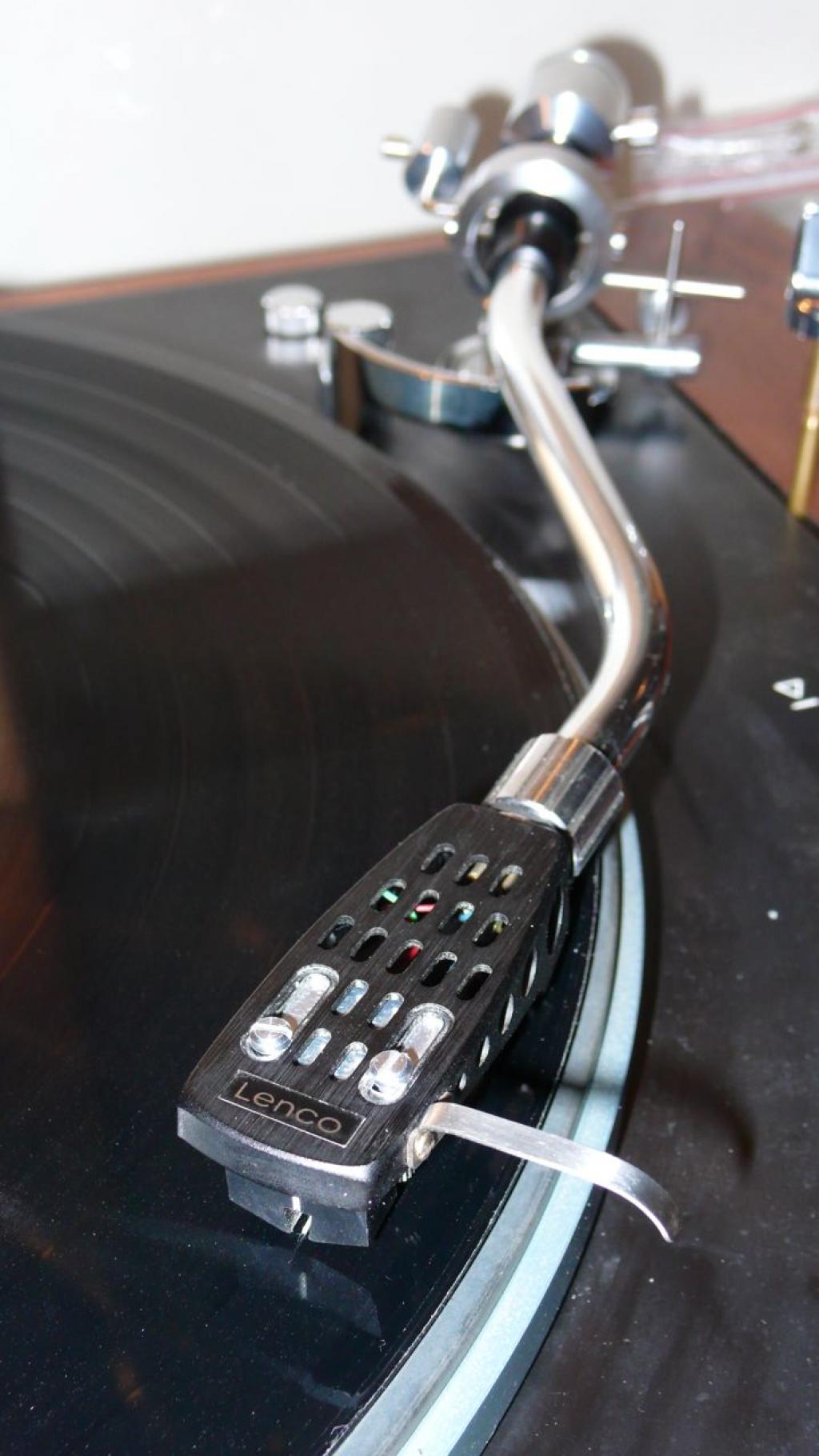

Enfin, installation de la Denon DL103 dans les règles du lard et :
Essai sur Coleman Hawkins : totalement bluffant !
Ceux qui ont la patience de me lire savent que je ne suis pas à l'aise avec le jargon audiophile donc laissez-moi dire simplement que tout est meilleur ; un test familial réalisé sur des oreilles impies me l'a confirmé et le nouveau montage fait l'unanimité ; c'est bien qu'il doit y avoir quelque chose.
Il est vrai que j'ai soigné les réglages, surtout l'horizontalité et la verticalité de la cellule.
Bref, ça valait le coup de suer un peu.

Yes !  bravo
Il va très bien sur ta L78, magnifique ! hats off
Il s'intègre très bien sur la platine, on dirait que c'est de l'origine.
Bon par contre il va falloir que tu nous bricoles une tige plus esthétique pour réarmer le relevage automatique du bras, on compte sur toi et tes talents manuels ! Mr. Green
Messages: 3 340
MessagePosté le: Dim 10 Avr - 23:09 (2011)    Sujet du message: La tige qui dépasse. Répondre en citant
Oui, je compte la raccourcir pour ne voir apparaître que le bouton de manoeuvre.
Mais je ne pourrai pas faire affleurer le bouton car la tige est suspendue avec la platine et il lui faut du débattement. Le bouton restera donc environ 6 à 8 mm au-dessus de la platine.
Ce sera toujours mieux que maintenant.
Sinon, j'ai repris les réglages de la DL103 sur cette platine : verticalité vérifiée à l'équerre et réglée à l'aide de rondelles ultra minces glissées sous la cellule ; horizontalité avec la hauteur du bras; réduction de l'erreur de lecture avec un gabarit acheté sur un site audiophile anglais (ils m'ont fourni un disque de test + ce gabarit très lisible à un prix très raisonnable) .
Enfin, avec ces réglages peaufinés, j'ai réduit le poids à 2 g + un chouaia.
J'aimerais bien confronter mes réglages à ceux d'un autre maniaque de l'écoute.
Bilan globalement meilleur : un disque d'Ella Fitzgerald que je croyait usé et perdu se laisse lire dans de bien meilleures conditions.
Le fin du fin est l'audition de "Unsquare dance" de Dave Brubeck : tout y est , mais je vous ai déjà dit que je ne sais pas parler audiophile.
Puisqu'il faisait beau et que j'avais le coeur à l'ouvrage, j'ai réinstallé ma première cellule MC, une Sony dont j'ai déjà parlé dans ces colonnes.
Elle m'avait beaucoup déçu sur le bras droit d'origine de la L78 ; là, bien au chaud dans sa coquille au bout du S, c'est une toute autre histoire : sans atteindre les sommets de la Denon, elle s'en tire très honorablement.
Je vais pouvoir rattaquer le réglage de la Grado sur la L75 essisée. J'ai compris que je n'éliminerai pas le murmure qu'elle génère. Reste néanmoins à en tirer le maximum. Ce sera l'objet d'une autre contribution à ce forum.
Mais je n'ai pas tout dit : j'ai réussi le tour de force de subtiliser au nez de l'île britannique  entière une paire de JR149 sur ebay UK. Après trois échecs successifs, j'étais remonté comme une pendule ; et il n'y en a pas tant que cela des JR149.
Késako, me diront certains ?
A vous de chercher, et je vous raconterai dans quelques semaines, lorsqu'elles seront arrivées et révisées.
