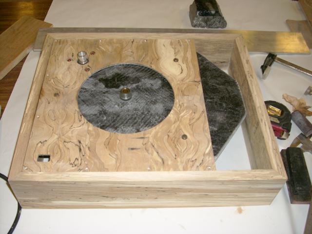

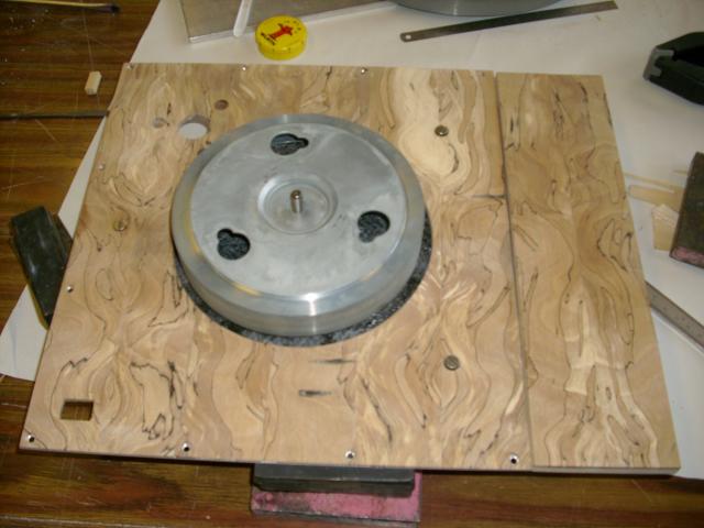

Bonjour.
Voilà l'histoire a commencé là : http://lenco.reference.xooit.fr/t1057-bizarre-ce-bois.htm
Après avoir trouvé une autre cale et passé une bonne quinzaine à faire de la sciure et des tonnes de copeaux. whew
A+ pour de nouvelles aventures. Wink
Franz.

MessagePosté le: Dim 28 Nov - 13:43 (2010)    Sujet du message: Relookage de ma TD 150 Répondre en citant
Salut Franz hats off
Impeccable ! Okay Beau travail  bravo
Le bois est bien joli, comment vas-tu le traiter ? J'avais vu sur un autre forum un socle similaire, paraît que c'est du hêtre qui a été colonisé par un champignon non destructif..

Merci, comme d'habitude avec de la cire, j'aime pas le vernis. Wink

Idem, pas fan du vernis.
C'est une plaque de carbone sous celle en bois?

Yes, carbone, trois couches de balsa 3 mm et carbone, tous ça collé à la résine polyester, et mis sous vide pendant 12H00.  Wink
Franz.

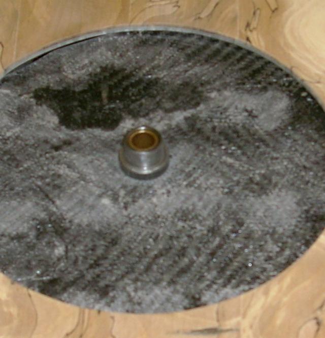

MessagePosté le: Lun 29 Nov - 18:47 (2010)    Sujet du message: Relookage de ma TD 150 Répondre en citant

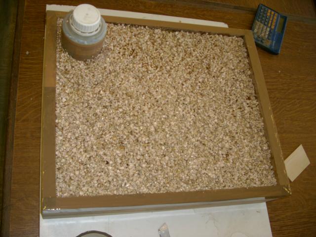

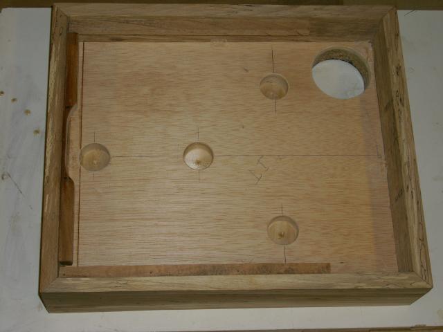

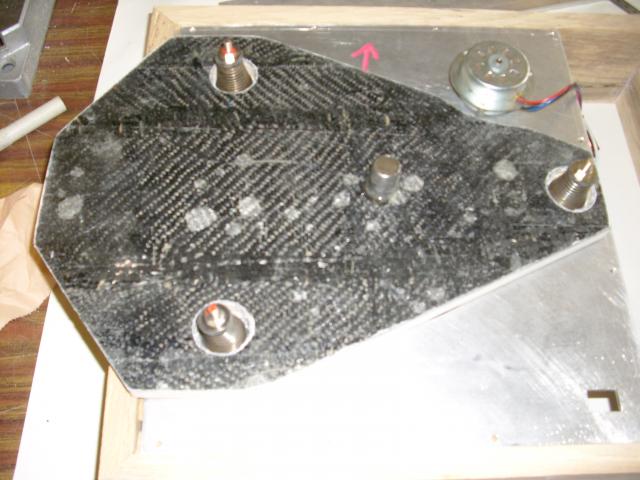

Voilà la plaque de carbone, j'ai tout simplement copié le système de la LP12. Mr. Green
L'intérieur du socle.
Le dessous avant de coulée la résine avec de la litière.
Je sais on va me dire que je suis ça va pas la tête
A+ Franz.

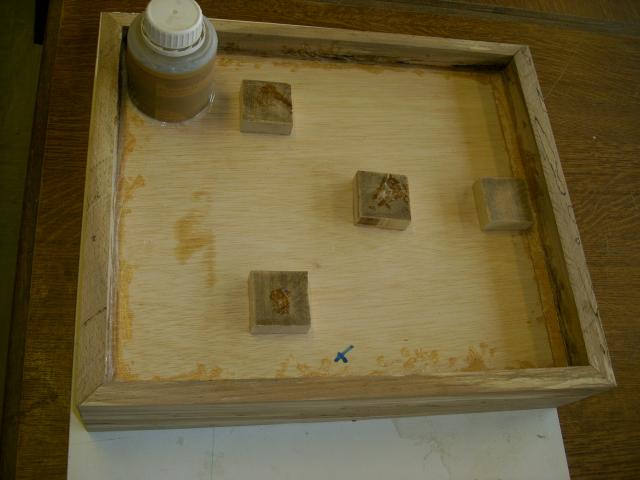

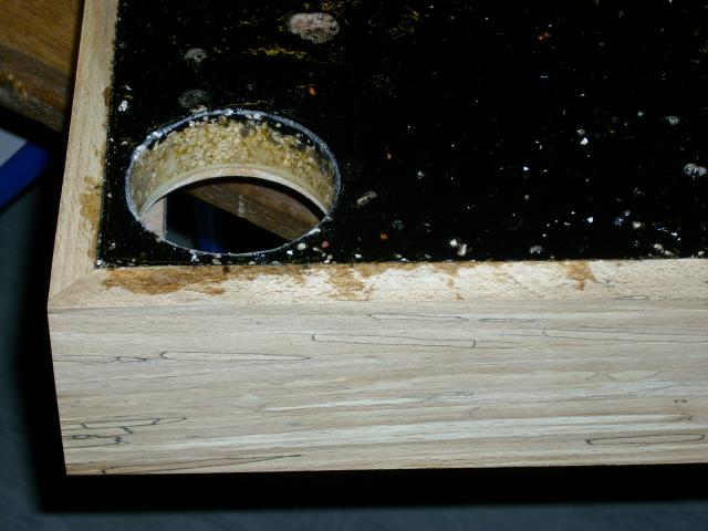

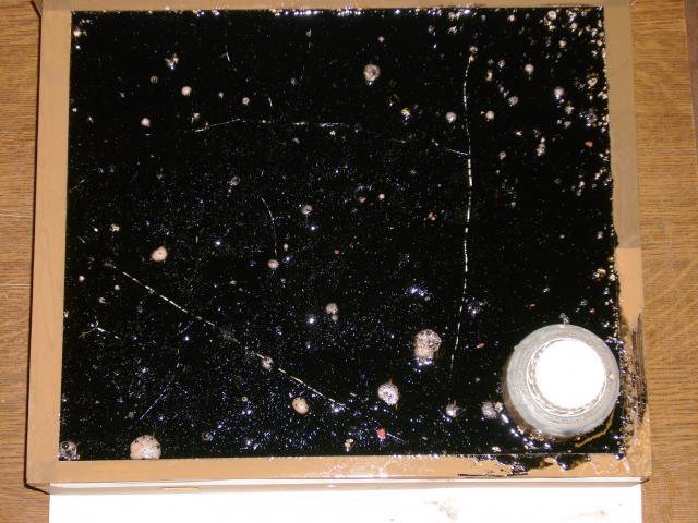

MessagePosté le: Mar 30 Nov - 22:41 (2010)    Sujet du message: Relookage de ma TD 150 Répondre en citant
Voilà c'est coulé, on dirait un nougat géant.
La couche de résine pure avec adjonction de teinte epoxy.
On constate les fissures sur la photo, et les moussures du à une isothermie trop forte, c'est normal j'ai pris de la résine à prise rapide, en utilisation en coulée pure c'est pas la bonne solution, à l'ajout d'une charge pas de problème ça marche super. Okay
J'ai eu le même problème que François, c'est mou !, là j'ai pas compris, vu les fissures cela aurai du être dur. wondering
C'est pas grave, 3H00 dans l'étuve pour arranger tout ça, résultat ce n'est plus trois fentes que j'ai, c'est une mosaïque. Evil or Very Mad
Le passage du câble, là on voit bien l'épaisseur du gâteau.
A+ Franz.

MessagePosté le: Jeu 2 Déc - 22:30 (2010)    Sujet du message: Relookage de ma TD 150 Répondre en citant

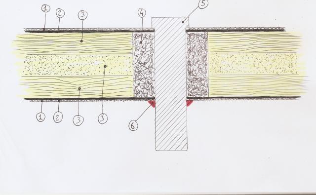

Je suppose que personne n'a remarqué que j'ai emboîté le palier d'origine de la 150 dans la plaque de carbone. Cool
Franz.
Messages: 2 751
MessagePosté le: Jeu 2 Déc - 22:44 (2010)    Sujet du message: Relookage de ma TD 150 Répondre en citant
et comment tu l'as fixé  Question cela doit tenir solide à priori  wondering
MessagePosté le: Sam 4 Déc - 16:37 (2010)    Sujet du message: Relookage de ma TD 150 Répondre en citant
Emboîté au marteau avec une cale de bois, et collé à l'epoxy 90 secondes après contrôle, je vais faire un croquis de la plaque. Wink
Franz.

Comme convenu le schéma. Wink
1 : fibre de verre Roving 300 gm
2 : fibre de carbone
3 : balsa de 3 mm
4 : choucroute de carbone
5 : palier
6 : colle epoxy 90 secondes
A+ Franz.
