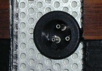

bonsoir ,ayant vu sur un forum british qu'une mise a la terre s"imposait ,je m'y suis collé ,jais utilisé un filtre type schafnner qui trainait chez moi depuis 15 ans par commodité ,mais j'ai vu que françois avait utilisé une prise bulgin par le passé .est ce que l'utilisation du filtre est stupide ? dans le cas de la prise bulgin il est recommandé de prendre celle avec fusible, quelle doit être la valeur du fusible(lent ou rapide ?) pour le moteur lenco .
j'ai utilisé la vis de butée du bras de galet (sous le chassis) pour relier mes fils de terre est ce que vous y voyez un problème ?
Stupide Question Non Exclamation Inutile, oui Wink
Tu veux dire une prise IEC je suppose.
Pourquoi pas.

bonjour et merci  hats off ,oui il s'agit bien d'une IEC avec porte fusible intégré mais bulgin quand même :(la 7éme sur la page):
http://www.stquentin-radio.com/connectique/fiches-americaines-bulgin/6/7/12…
je sait qu'il y a aussi des bulgin rondes mais je n'en ai jamais vu en vrai.
sinon pour le fusible ,quelle valeur serait la plus appropriée ?

100mA, lent (réseau 220V)

justement cette modification vise a mettre le chassis a la terre pour des questions de sécurité et sans influence sur le son  contrairement a la mise a la masse qui via le cordon de masse supprime les ronflettes .
voici une photo qui seras plus parlante :
