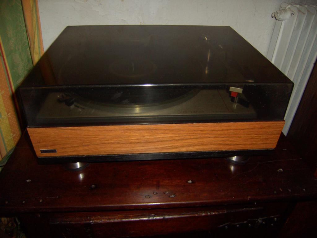

MessagePosté le: Lun 6 Déc - 16:21 (2010)    Sujet du message: travail fini Répondre en citant
bonjour,
 Merci maco pour ta bienveillance ....
 Voici une photo apres refection , me manque la cellule que je vais recevoir, mais capot poncé au 18  puis 240 puis pate a polir puis polish . Impec plus aucune marque, meme la grosse eraflure que j'ai eu au papier 180.
