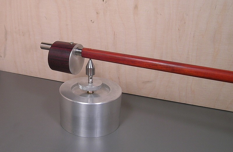

Comme promis dans un autre fil de discution, voici mon unipivot 12" en pernambouc.
Tout d'abord, un explication pour le choix du pernambouc. C'est le bois utilisé pour faire les archets de violon, alto, violoncelle ou contrebasse. Originaire de la province de Pernambouc au Brésil, ce bois a des caractéristiques mécaniques exceptionnelles: une rigidité supérieure à l'aluminium, équivalente à la fibre de carbone, et une densité inférieure à ces deux matériaux, et surtout, beaucoup plus facile à travailler , en tous cas avec l'outillage que j'ai à disposition.

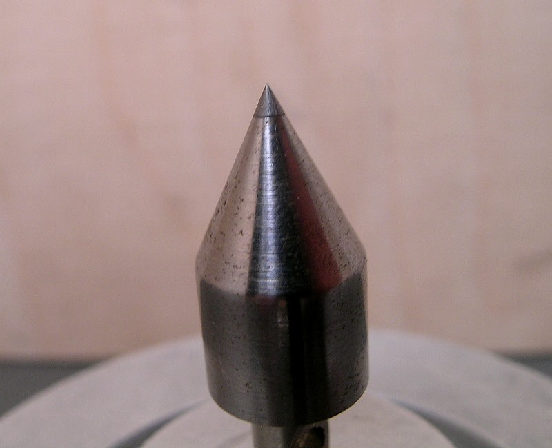

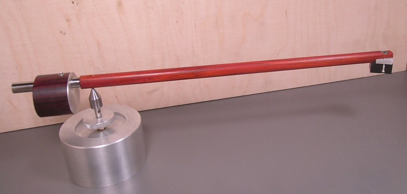

Le pivot a été construit à partir d'une pointe de pique de violoncelle en carbure de tungstène,

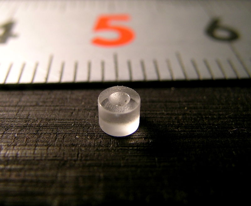

et le logement de la pointe est une "coupelle" en saphir:

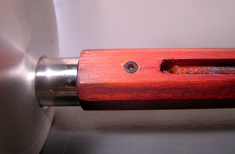

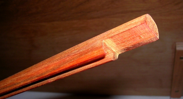

La baguette de pernambouc a été profilée et rainurée au dessous pour recevoir les câbles:

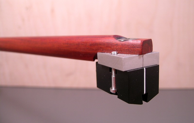

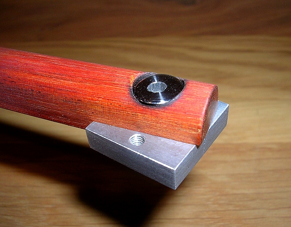

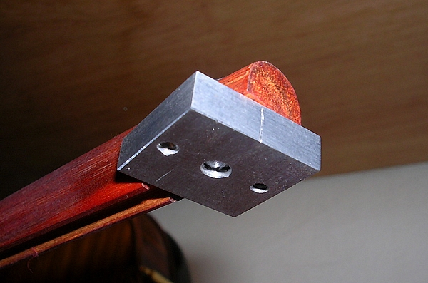

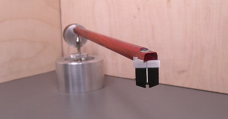

Le porte cellule est réduit à sa plus simple expression: une plaque en aluminium avec 2 trous filetés pour les vis de la cellule. Il peut pivoter pour le réglage de l'alignement de la cellule:

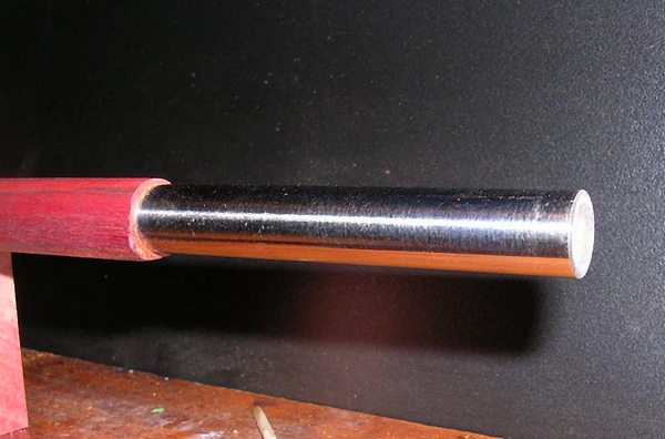

La partie arrière du bras est constituée d'un tube en acier emmanché sur la baguette en bois:
La coupelle en saphir est encastrée et collé dans la baguette:

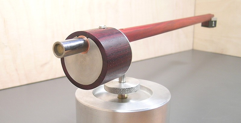

Le contrepoids:

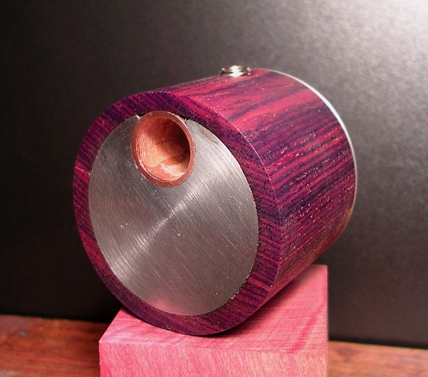

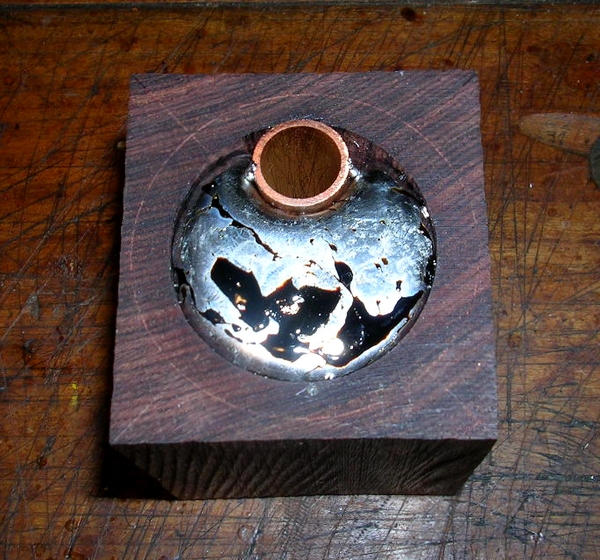

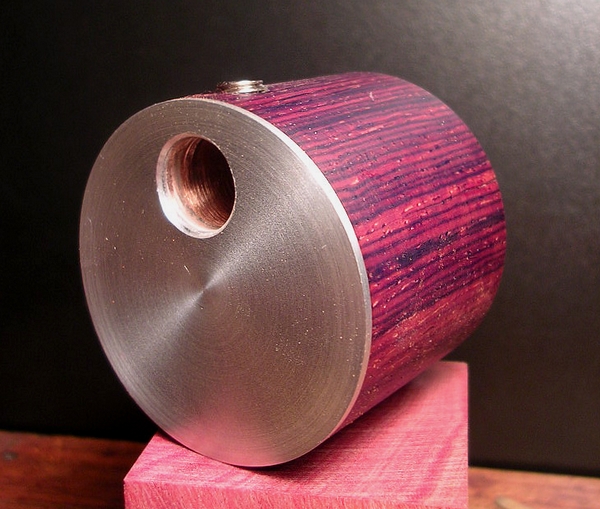

Mais comment a-t-il été fait Question
Dans un bloc de cocobollo, j'ai coulé du plomb après avoir logé un tube de cuivre au diamètre intérieur égal à la partie arrière du bras:
Puis le bloc de bois a été arrondi, simple non Question
Et voilà les premiers essais d'équilibrage avec une fausse DL-103, juste une coquille vide lestée:
à suivre .../...

MessagePosté le: Ven 10 Avr - 16:48 (2009)    Sujet du message: Unipivot 12" en pernambouc Répondre en citant
Sans vouloir finasser, la région du Brésil s'appelle le Pernambouco, mais les Brésiliens "avalent" souvent la dernière voyelle d'un mot.
A part ça, il est super ton bras. J'aime sa simplicité, si éloignée de la complication coûteuse de beaucoup de bras du commerce.
MessagePosté le: Ven 10 Avr - 17:04 (2009)    Sujet du message: Unipivot 12" en pernambouc Répondre en citant
Je sais mais en français on dit Pernambouc Wink
Mais la simplicité n'est qu'apparente.....à faire, ça n'est pas si simple Rolling Eyes

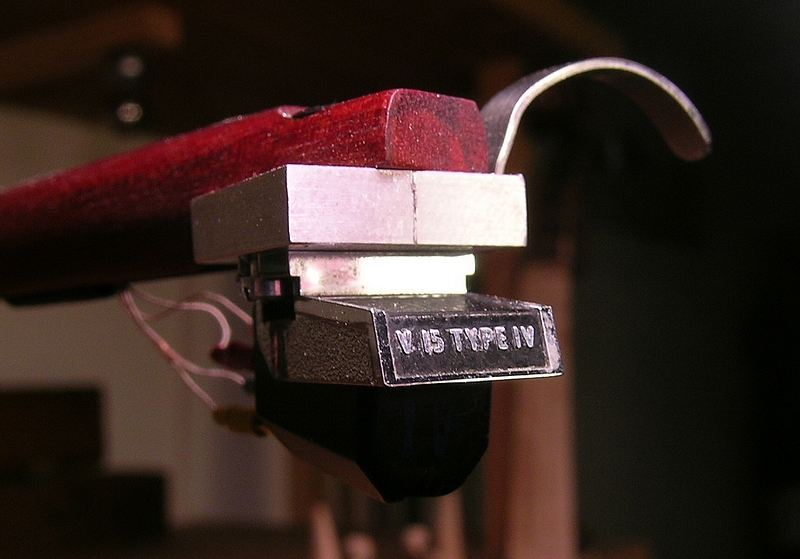

Il y-a encore du boulot Rolling Eyes entre autre, trouver la cellule qui va bien: compliance ≥15 .......
à suivre donc......

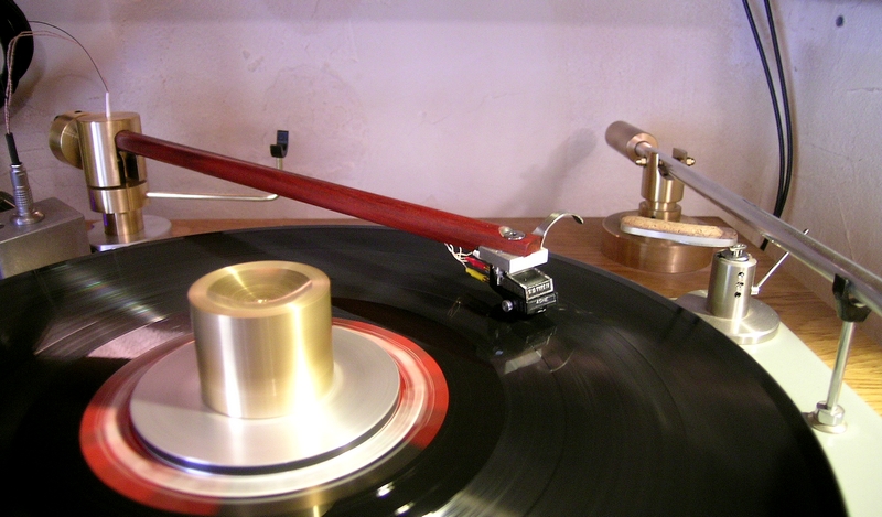

Ce bras avait déjà fonctionné "autrefois":
Ceux qui avaient eu la chance de l'écouter avaient remarqué le naturel et la fluidité de sa lecture, mais son instabilité latérale et l'équilibre précaire de ses réglages m'avaient fait abandonner son utilisation.
Mais voilà, j'ai décider d'exhumer ce projet et de résoudre ces problèmes d'instabilité.

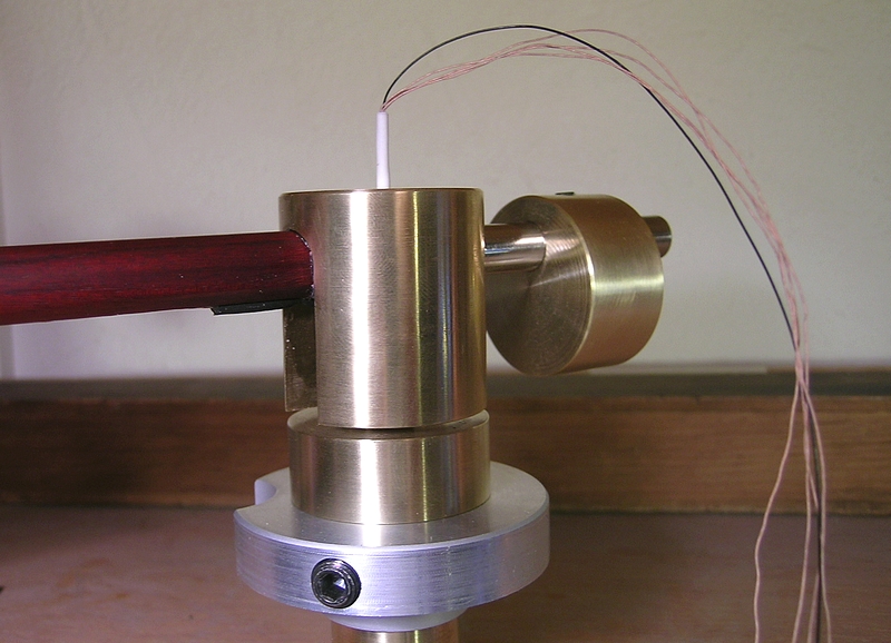

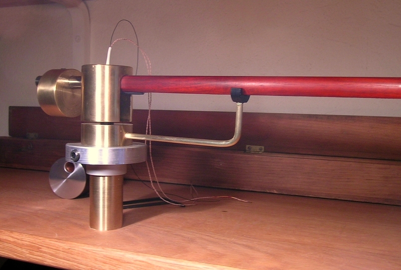

J'ai donc revu sa géométrie pour abaisser son barycentre en ajoutant ce "cavalier" en laiton:
Comme on peut le voir sur cette photo, j'ai aussi refait un contrepoids, plus léger étant donné que la cellule que je pense monter sera plus légère que la DL-103 que j'utilisais à l'origine. De plus, je trouve que le contrepoids en laiton est plus dans la ligne esthétique du bras.
à suivre .../...

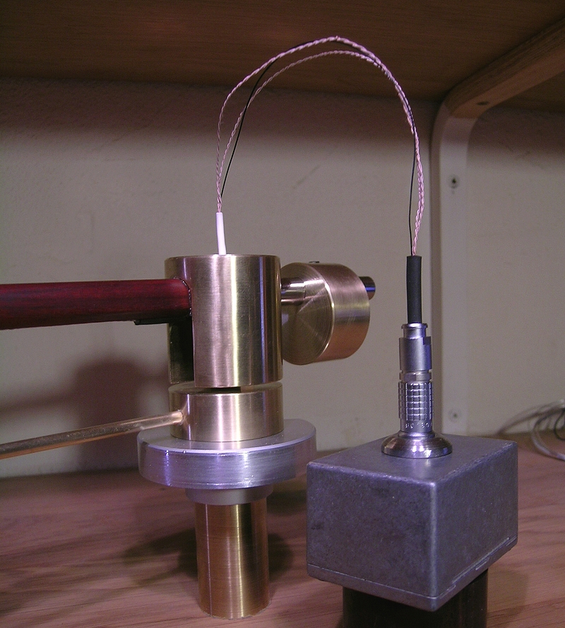

Réalisation aujourd'hui du connecteur intermédiaire entre le bras et les câbles de modulation:
J'ai utilisé une prise et une fiche LEMO à 5 conducteurs, connectique de précision utilisée dans le monde scientifique mais également par VPI pour son unipivot. C'est d'ailleurs là que j'ai puisé mon, inspiration.

Sympa le connecteur intermédiaire.
Je connais bien ces fiche la, c'est le top mais au niveau prix aussi Very Happy
Moi j'aime bien les prise XLR de neutrik, le top en audio en plus ils font des mini XLR qui doivent etre pas mal du tout pour ce genre d'utilisation.
Alex

Et voilà, la cellule est arrivée Cool
Manque plus que le diamant qui est encore quelque part entre le Japon et la Haute-Savoie Rolling Eyes .....
à bientôt donc....... Wink
