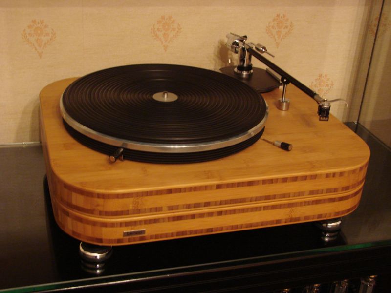

Elle est tout à fait opérationnelle, mais comme chacun le sait ce genre de projet n’est jamais vraiment terminé. Au fur et à mesure je vais améliorer ici ou là quelques bricoles, notamment le système de mise à feu.

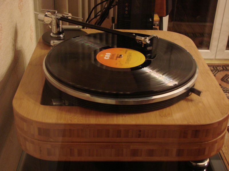

Le socle est composé de 2 planches de CP de bambou MOSO (5 couches) de 40mm. Les mesures sont L460mmxP400mmxH80mm. Le socle repose sur 3 spikes posés sur des pieds SINOXX découpleurs en caoutchouc/métal/membrane interne. Le socle a deux découpes seulement, une pour le moteur et une pour le bras. Le châssis métallique d’origine L-78 est découpé et vissé à plat sur le socle.

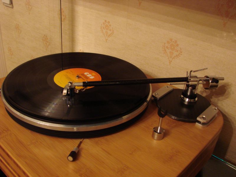

Le bras est fixé sur une base faisant 11,8 cm de diamètre composée d’une couche de carbone structuré 2mm et de 4 CD collés entre eux. La base est simplement coincée dans deux pinces en alu fabriquées sur besoin. Avec ce système on peut varier continuellement la distance pivot bras/axe palier selon le type bras de 200 à 260mm. Le tube carbone de 210mm pèse ~11g, le porte-cellule alu avec vis 10.5g. Dans cette configuration le bras a une longueur effective de 258mm, distance pivot/axe 242mm, overhang 16mm. La cellule Denon DL-160 opère avec 1.75g de force d’appui et 1.5g d’antiskate.

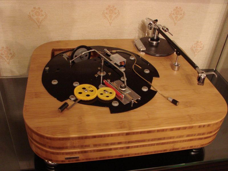

Vue intérieure sous le plateau. La découpe du châssis Lenco est vissée à ras sur le socle. Le châssis a bénéficié de 2 couches de primer et 4 couches de laque pour voiture. Cela aide à amortir la résonance du châssis en acier. En dévissant le châssis toute la partie mécanique est démontée du coup, ne laissant que le socle. Ceci permet d’utiliser des socles différents sans adapter la mécanique à chaque fois. Le changement de vitesse est réalisé avec un système de rouage qui déplace l’ensemble chariot/bras/galet. Le système de mise à feu utilise une corde de guitare dans un fin tuyau de laiton. En tirant/poussant on active l’interrupteur et cela déplace aussi le bras du galet. Pas très élégant mais pour l’instant cela fait l’affaire …

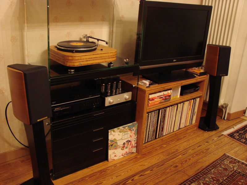

La voilà à sa place définitive. Le câblage est réalisé avec du Van den Hul D-502 Hybrid et fiches Eichmann Bullet version cuivre et se branche sur l’entrée phono MM du Primaluna Prologue One.

Je l'aime bien ton système d 'engagement du galet.
C'est original.

The mechanism which you use to change the speed is also a very clever idea - bravo fête
