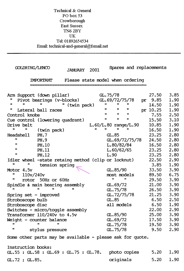

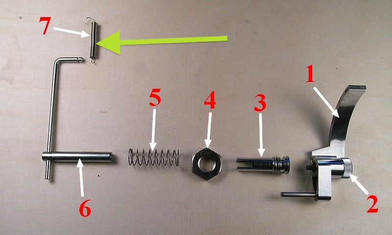

Regarde dans la lencopédia ou François donne une explication sur le fonctionnement du galet : http://lenco.reference.xooit.fr/t1046-Explication-du-sydteme-d-entrainement…
Si j'ai bien compris le galet, s'il est bien positionné, tient en place par le simple fait de la géométrie et des forces en action (une sorte d'"autoserrage").
Cela siginfierait qu'un ressort de faible tension (juste pour l'amener en position) devrait être suffisant.
Mer trompe-je ?
Mer trompe-je ?
Tout à fait exact Okay
On peut aussi, avec succès, recycler ce ressort:7

la reponse incomprehensible du chat
Incomprehensible?
Ok, lo siento, mais... tout sérieusement, je t'ai seulement dit où on peut acheter ce ressort (tension spring): Technical & General, UK (pallida Albione)
MessagePosté le: Mar 23 Nov - 17:30 (2010)    Sujet du message: ressort du bras de galet Répondre en citant
Incomprehensible?
Piero,
Non te la prendere Wink
DAVIDUS
