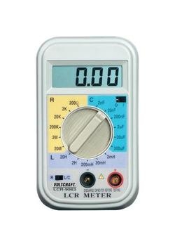

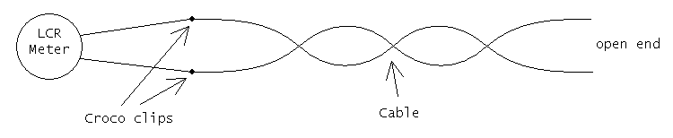

Hai ancora il piccolo LCR meter Conrad, vero?
E' semplice: si imposta l'apparecchio su C e si collegano i cavetti di misura (rosso e nero) ad una estremità del cavo sotto prova, lasciandone l'altra estremità aperta.
Si accende il Conradino e si legge la capacità, scegliendo la portata adatta, che molto probabilmente sarà la più bassa, 2000pF (2nF) fondo scala.

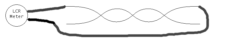

Piero,
À la lecture de ton message, il me semble me souvenir maintenant que la procédure que tu avais expliquée autrefois ressemblait plutôt à ceci:
Est-ce la même chose Question
MessagePosté le: Ven 5 Nov - 10:40 (2010)    Sujet du message: Mesurer la capacité d'un câble Répondre en citant
Piero,
Sûr? Peut-être, mais je ne le rappelle pas...
Oui... plus ou moins.
