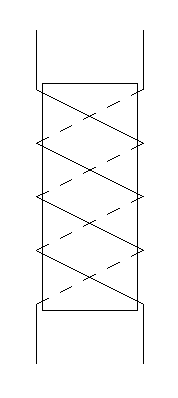

Una fettuccia come supporto (diciamo 10x1mm, teflon, nylon, pvc, grano duro) ed i fili disposti a zig-zag, in modo che si incrocino uno sopra e l'altro sotto. Bassa capacità garantita!

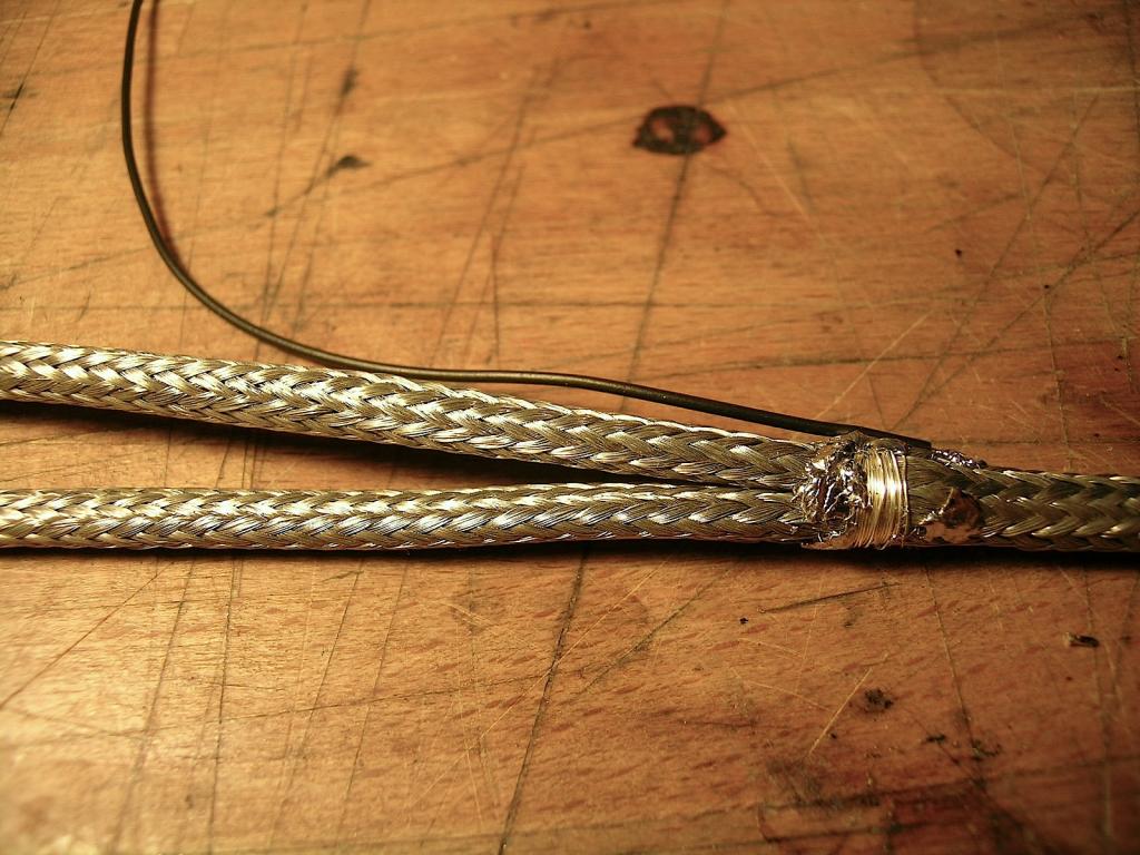

Oui, mais cherche une bonne tresse, bien serrée comme dans les câbles RG.

Oui, c'est bien comme ceci que le câble est construit Cool
MessagePosté le: Mer 17 Nov - 07:28 (2010)    Sujet du message: Câble de modul. en fil de Litz Répondre en citant
Donc, la tresse de blindage devrait suffire même avec des conducteurs // à l'intérieur de cette tresse Question
Oui, elle est bien serrée: on ne voit nulle part les câbles à l'intérieur Cool
Piero,
Sur ton dessin, on voit plutôt une double hélice type ADN (DNA).
Est-ce correct ou bien est-ce que ça devrait plutôt être, comme dans ton explication, quelque chose comme ça Question
MessagePosté le: Mer 17 Nov - 17:12 (2010)    Sujet du message: Câble de modul. en fil de Litz Répondre en citant
Piero,
Ohibò, è vero! Piccola distrazione (ma il disegnino non lo sto a rifare).
Oui, comme dans l'explication - et comme dans ce Alan Ford's Site -la.
