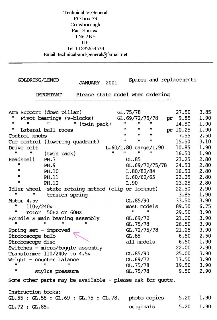

J'ai l'impression que que ce qui est dit pour la L75 ne s'applique pas pour la L78 dont la mécanique de suspension, plus complexe et plus costaude aussi, se situe dans la partie supérieure de la table. Est-ce que je me trompe?
J'ai vu un site, j'ai égaré le lien, qui vendait des ressorts «améliorés» pour la L75. J'hésite à virer la suspension sans la remplacer par des pièces de rechange, caoutchouc dur ou autres matériaux. Est-ce qu'il y a un endroit où on peut commander de telles pièces dans les bonnes dimensions?
Mitch
MessagePosté le: Ven 8 Avr - 19:17 (2011)    Sujet du message: Re: L75 vs L78 Répondre en citant
(Ces ressorts sont pour la partie supérieure de la table)

MessagePosté le: Ven 8 Avr - 21:24 (2011)    Sujet du message: Suspension Répondre en citant
Très intéressant, merci. Dommage qu'il n'ait pas de site web mais ça risque tout de même de m'être très utile. (Je leur ai expédié un courriel pour leur demander.)
Quelle est l'unité monétaire utilisé? S'agit-il de la livre sterling £ ou GBP
Pour les ressorts, s'il est précisé que les ressorts sont pour la partie supérieure de la table est-ce que ça signifie qu'il ne s'agit que des ressorts du moteur... puisque les ressorts sont en bas pour la L75, en haut pour la L78.  Ils sont très différents et à regarder devraient être de coûts tout aussi différents. Les ressorts de la L78 ont une apparence plus évolué.

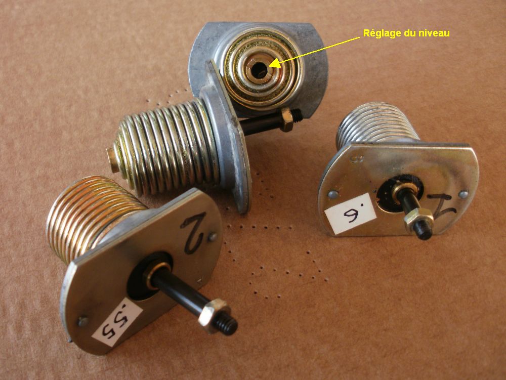

MessagePosté le: Ven 8 Avr - 22:58 (2011)    Sujet du message: Suspension Répondre en citant
Salut Mitch,
Oui ajustables en vissant sur l'axe des ces suspensions, c'est prévu pour. Car cela sert aussi à mettre le châssis à niveau. Ensuite sur les L78 il y a deux vis rouges sur le châssis (pas ceux du moteur) qu'on resserer pour le transport, mais aussi pour durcir un peu la suspension...

MessagePosté le: Sam 9 Avr - 10:53 (2011)    Sujet du message: Suspension Répondre en citant
GBP, Sir.
Pas du moteur. Suspension en haut ou en bas, ça dépend seulement de le socle où la platine (75 ou 78) était monté...
De toute façon, voilà les ressorts improved:
Par ailleurs, concernant les ressorts de la L78, est-ce que leur tension serait ajustable?
Non. Seulement l'hauteur, c'est à dire ce que sert pour mettre à niveau la platine.

Merci pour les infos et la photo.
Je reconnais bien les ressorts de la L78 qui n'ont aucun rapport avec ceux de la L75.
