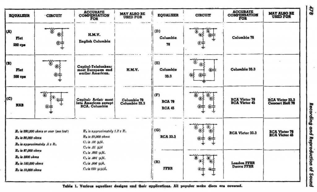

et un tableau (complet? ) des différentes équalisations ainsi que les composants pour les produire:
De votre côté, avez-vous des plans, des pistes ou des conseils pour le réalisation d'un tel projet Question

... et un tableau (complet? ) des différentes équalisations...
Se ti possono servire queste pagine...
http://www.rfwilmut.clara.net/repro78/repro.html#eq
http://sound.westhost.com/project91.htm
http://www.euronet.nl/~mgw/background/riaa/uk_riaa_background_1.html
(l'ultimo sito tratta in particolare della curca RIAA, ma le formule citate sono naturalmente usabili anche per ottenere curve diverse.)

MessagePosté le: Ven 29 Oct - 06:57 (2010)    Sujet du message: Re: Un pré phono multi formats. Répondre en citant

MessagePosté le: Ven 29 Oct - 08:09 (2010)    Sujet du message: Un pré phono multi formats. Répondre en citant
jmr a écrit:
C'est le schéma de quel préampli?
slt
j' ai retrouve ( avec pas mal de difficultes ) le site d'origine et il existe encore Okay
ca fait bien 3 ans que les fichiers dormaient sur mon pc .
donc le voila :
bonne lecture.
edit : je viens de me rendre compte que le gatto murr  avait deja donne le lien .
Arrow je vais aller me reprendre un cafe , apres , ca ira peut etre mieux. Embarassed
jmr
