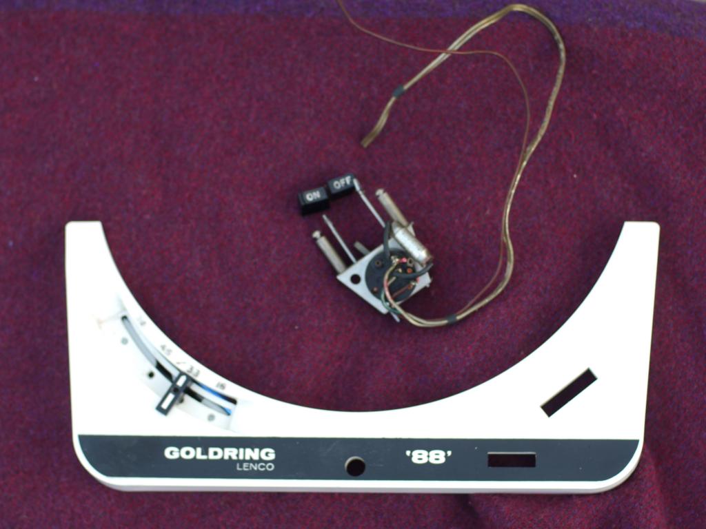

Je déterre ce fil pour décrire mon intention pour régler à la fois le bouton M/A et le désengagement du galet.
Sur ma GL88, je vais remplacer la façade plastique (qui porte la marque) par une façade bois ne comportant plus que la fenêtre du sélecteur de vitesses, donc plus de M/A et donc je vais virer cette tringlerie.
Je compte installer latéralement un bouton M/A (avec led et bipolaire, ça ne fait pas de mal).
Et compléter par le système de désengagement basé sur la position 16tours de Sander, décrit par François avec un mini rupteur pour couper le moteur...
Y-a-t-il des avis? des problèmes que je n'aurais pas vus? La manipulation fréquente (à chaque disque) du sélecteur de vitesse pose-t-elle des problèmes?

MessagePosté le: Jeu 14 Oct - 17:21 (2010)    Sujet du message: désengagement galet sur position 16 tours Répondre en citant
Des doutes certes,
mais cette "fameuse" façade avant en plastique n'est vraiment pas à la hauteur des Lenco:
Vue de dos, on voit qu'elle laisse un vide de 5mm avec la base de la platine...
René
