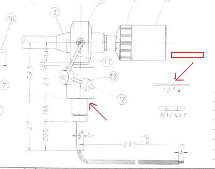

Dans ce cas, si tu veux lever le bras de quelques mm, tu pourrais intercaler une bague plus épaisse. Voire le dessin du bras Jelco en question :

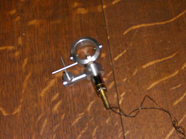

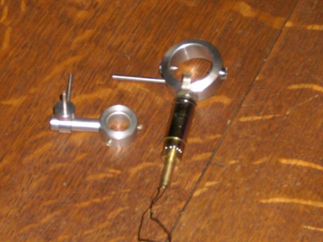

Salut Bruno, tu n'as peut-être pas regardé sur la bonne bague, regarde au niveau de la tige de réglage de l'anti skating, il y a deux vis à cet endroit . Wink
Avec la bague.
Une fois les vis débloquées on peut retirer la bague.
Si une fois dévissé tu n'arrive pas à le monter, il faut que tu débloque la vis au niveau du roulement du bras en dessous de la platine, si tu n'est pas sur de toi, fais nous des photos du dessous. hats off
Franz.
